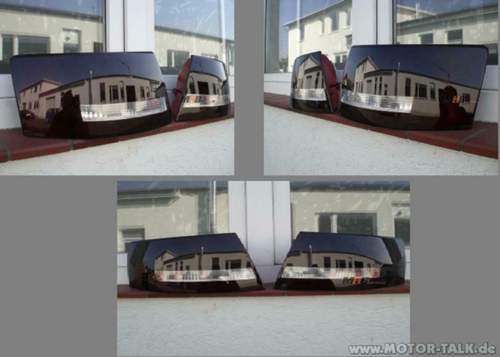

Hallo zusammen.
Seit einiger Zeit wollte ich schwarze Rückleuchten haben weil meine Standart- Rückleuchten vom Werk aus kaputt gegangen sind da ist mir rechts die halterungen abgebrochen. Beim wechseln von den Glühbirne...
Jetzt hab ich die gewünschten Rückleuchten geschenk bekommen Leider wurde beim Kauf nicht drauf geachtet ob die Rückleuchten LED einrichtung für die Bremsleuchte hat oder nicht.
Hab die Rückleuchten dran Montiert aber hatte keinen Bremmslichter mehr könnt ihr mir ihrgend wie helfen ??
danke schon mal für eure hilfe und warte mal gespannt auf eure meinung was ich machen kann..

Naja werden wohl keine Led´s drin sein. Also muss umcodiert werden.

Ja kann man. Einfach von LED von Halogen codieren.

Entweder der :) oder du suchst dir jemanden mit VCDS. Eine Liste findest du in meiner Signatur.
