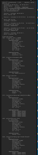

So. Habe mittlerweile alles wieder hinbekommen. Nur 2 Fehler die ich nicht mit VCDS beseitigen kann. Einen Fehler im EEPROM beim Main Unit und die defekte Nachtsichtkammera.
Kann mir jemand einen Anstoß geben wo ich was über das EEPROM erfahren kann?
Poste doch mal den genauen Fehler
Habe ich gerade bearbeitet
Der Fehler ist erst entstanden als er bei Audi war, ist aber schon länger her. Die meinten die Unit wurde getauscht, aber als er das Auto gebraucht gekauft hat, war bei der Überprüfung nichts im Fehlerspeicher.
Die meinten noch die Unit wurde getauscht.
Ok
Das Foto ist leider sehr unscharf kannst du es nochmal abfotografieren?
Adresse 5F: Informationselek. I (J794) Labeldatei:. DRV\4E0-035-6xx-5F.clb
Teilenummer SW: 4H0 035 654 E HW: 4H0 035 670 N
Bauteil: H-BNT-EU H45 1072
Revision: -------- Seriennummer: 179GB0D7509848
Codierung: 020100000301FBFF7DBEFB1E00000003000101000300000102
Betriebsnr.: WSC 12345 123 12345
VCID: 28F948ED2240954AB7B-807C
Subsystem 1 - Teilenummer: 8R0 060 884 KL
Bauteil: EUR 2023 3600
Subsystem 2 - Teilenummer SW: 4F0 910 393 AH HW: 4F0 862 393 E
Bauteil: BTHS H25 0750
Seriennummer: P13001033791
Subsystem 3 - Teilenummer SW: 4H0 919 604 HW: 4H0 919 604 G
Bauteil: DU8 D4 SV NB H48 0021
Seriennummer: AUZ8ZDDC900KUJJ
Subsystem 4 - Teilenummer SW: 4H1 919 600 H HW: 4H1 919 600
Bauteil: E380 BDT D4 H09 0065
Seriennummer: 00000000123548
Subsystem 5 - Teilenummer: 8R0 060 961 E
Bauteil: CD-Database 4949
6 Fehlercodes gefunden:
16347 - Steuerger? - Fehler im EEPROM
014 - defekt - Sporadisch
Umgebungsbedingungen:
Fehlerstatus: 00101110
Fehlerpriorit?: 5
Fehlerh?figkeit: 1
Verlernz?ler: 255
Kilometerstand: 206212 km
Zeitangabe: 0
Datum: 2023.04.11
Zeit: 16:19:48
Spannung: 12.00 V
Einschaltzeit: 9760 h
03276 - Softwareversionsmanagement pr?en
000 - -
Fehlerstatus: 01100000
Fehlerpriorit?: 6
Fehlerh?figkeit: 1
Verlernz?ler: 233
Kilometerstand: 227630 km
Zeitangabe: 0
Datum: 2024.01.20
Zeit: 13:31:27
Text: DU902A,Front,M,0,0,6
03389 - Datensatz unplausibel
000 - -
Fehlerpriorit?: 2
Fehlerh?figkeit: 1
Verlernz?ler: 233
Zeitangabe: 0
Datum: 2024.01.20
Zeit: 13:31:26
Spannung: 13.70 V
Bin?wert: 010
03157 - Funktionseinschr?kung wegen Kommunikationsst?ung
000 - -
Fehlerpriorit?: 6
Fehlerh?figkeit: 2
Verlernz?ler: 233
Zeitangabe: 0
Datum: 2024.01.20
Zeit: 13:31:30
Bin?wert: 00000000 00000000
Bin?wert: 00000010 00010000
02387 - Halterung f? Telefon (R126)
011 - Unterbrechung
Fehlerstatus: 01101011
Fehlerpriorit?: 5
Fehlerh?figkeit: 1
Verlernz?ler: 233
Zeitangabe: 0
Datum: 2024.01.20
Zeit: 13:31:36
Spannung: 13.80 V
03278 - Funktionseinschr?kung wegen fehlender Botschaft
000 - -
Fehlerpriorit?: 6
Fehlerh?figkeit: 1
Verlernz?ler: 233
Zeitangabe: 0
Datum: 2024.01.20
Zeit: 13:31:35
Bin?wert: 00000000 00000100

Das Auto wurde so wie es ist gebraucht gekauft, Fehlerspeicher leer.
Bei Audi war es weil die CD im Schacht nicht rausging. Dabei wurde die Unit ausgebaut. Audi hat auch ein Update gemacht, dabei ist dieser Fehler im EEPROM entstanden. Deren Aussage "die Unit wurde von jemandem getauscht"
Erst dann kam der Schlamassel mit dem Hidden Menü.
