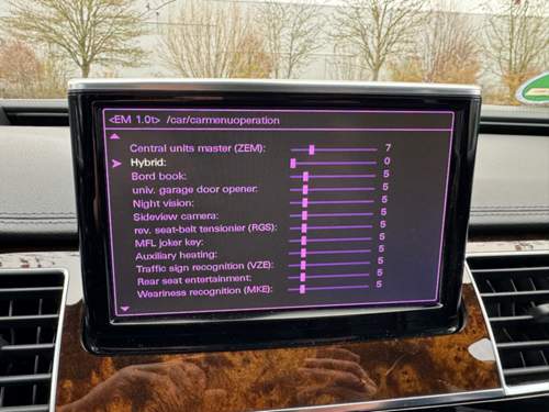

Hallo zusammen, leider bin ich in der Suche nicht fündig geworden.
Könntet ihr mir bitte sagen wie ich im a8 ins Green Menü komme?
Mit Menü und Car komme ich leider nicht weiter, obwohl es mit script aktiviert wurde.
Danke und Grüße

Eine Frage hätte ich dazu, sind die Einstellungen von der Ausstattung abhängig?
Nun - was nicht da ist, ist NULL.
Und von Werk aus ist das grün.
Bei meinem violet, nachdem ich die Navi-Karte im Kombiinstrument von Jan habe.
Das ist doch bei jeden etwas anders, Ausstattung usw... Bei einem ist es freigeschaltet bei den anderen nicht...
Ab zum Freundlichen alles andere ist nichts halbes und nichts ganzes...
Gruß Alex

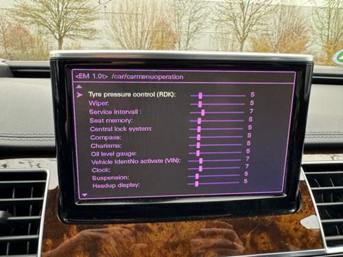

Meine Version ist eine, die ohne Fehler funktioniert und darum geht es doch.
Natürlich hatte auch ich einiges geändert.
Wenn er eine Ausstattung nicht hat, ist sowieso NULL angesagt.
Alles auf 5 ist aber ebenso falsch, da damit u.a. eingestellt wird, auf welchem Bus das jeweilige System liegt.
Insofern glaube ich das "ohne Fehler" nicht. Bestenfalls ohne sichtbare
Von der Ausstattung hat er so ziemlich alles.

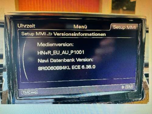

Ich weiß, dass die Antwort gewagt war, aber von dem, was er alles Aufgesagt hat, sollte er das komplette Kamerasystem, die Assistent Systeme und das MMI High eventuell ohne TV haben. Genaueres weiß ich, wenn er mir die Ausstattungsliste schickt. Wie wahrscheinlich ist es das man die Navikarte mit dem Menü löscht? Weil das Navi nur bis ca. 50 % initialisiert.
Das mit dem Hexenwerk muss ich noch nachfragen.
Nachtrag: Das Hexenwerk sind 800€ (Wahnsinn)
Meiner hat alles und Fehler sind nur im MMI und RSE durch die Updates (nicht durch die Karte im Kombiinstrument).
Sonst KEINE Fehler.
Also im Zweifelsfall - abhängig von der Ausstattung - alles von mir übernehmen und den Fehlerspeicher löschen.
Dann - welche Firmware und Navi-Karte hat er drauf? 1001 und 6.36? - ggf. noch ein Update machen.
Dann sollte wieder alles laufen.
