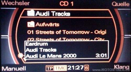

Selbstredend, dass das nur dann etwas bringt, wenn man auch DAB hat :cool:
Sorry kein besseres jetzt gefunden.
Unten die [6]
Dab
am 7. Januar 2011 um 15:35
@CORLEONE - warst schneller, dann beende ich mal meine Suche nach dem Beitrag ;)
@DVE - auch auf die Gefahr hin das dies als blöde Frage klassifiziert wird, was ist denn DAB ?
Kann ich mittels VCDS und der Verbauliste erkunden ob ich das habe ?
Digital Audio Broadcast ... digitaler Rundfunk. Dafür bedarf es eines extra Empfängers und extra Antennen.
Wenn vorhanden kannst Du bei Radio zwischen FM (UKW) und DAB umschalten.
Gruß DVE
