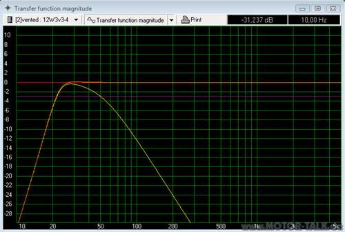

Ich häng mal ein Bild von ner Reflexkiste an.
orange ist fullrange
gelb ist mit 50Hz 12dB lowpass. Bei 25Hz kann man schon eine leichte änderung gegenüber fullrange sehen, 40Hz liegen schon fast auf -2dB
Unbenannt-2

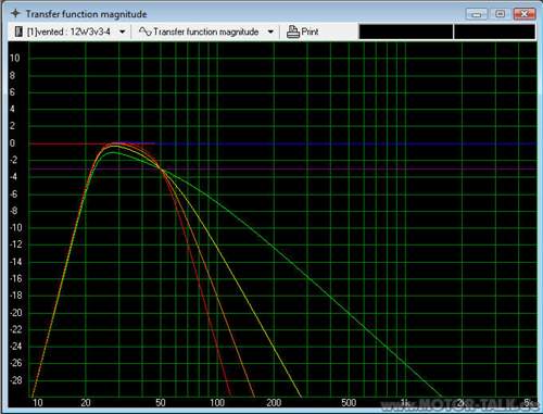

Ich häng ncohmal ein bild von nem JL in der Reflexkiste an:
blau: ohne Filter
grün: 6 dB
gelb: 12dB
orange: 18dB
rot: 24dB Flanke.
Unbenannt-2

Wenn ein 24-db- Hochpass bei 25 hz anfängt zu wirken, hast du bei 50 hz 24 db weniger LAutstärke. Das wäre extrem viel...........
Nein. denn 50Hz ist dabei wie gesagt der -3dB Punkt. und nicht -24dB 😉
Der Filter unterschiedet sich unter- und oberhalb der -3dB Grenze. Jenseits der -3dB geht der Filter in dem Fall mit 24dB/Oct gegen Minus-Unendlich. In die andere Richtung, also vom -3dB Punkt in die jeweils "hörbare" Richtung des Filters geht er gegen Null. Streng genommen wirkt sich in 50Hz Highpass über den gesamten Frequenzbereich aus, auch auf den hochton. Nur halt so minimal dass es schon nichtmalmehr Messbar ist.

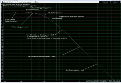

ein Filter ist kein Linearer Verlauf. es ist "vor" der grenzfrequenz eine annäherungsfunktion gegen Null und nach der grenzfrequenz eine annäherungsfunktion gegen unendlich.
Also ein Lowpass kommt von null, fällt dann langsam ab, schneidet in der grenzfrequenz den -3dB Punkt und fällt danach gegen unendlich ab.
lass mir mal 10min, ich veranschaulich das mal 😉

Jetzt hab ich mir die Mühe gemacht, jetzt poste ich es auch 😛
Wobei es aber auch verschiedene Filter gibt, so funzt da sglaube nur beim butterworth und Bessel Filter. Beim Tschebyscheff schaut das schonwieder etwas anders aus. Aber andere Filter werden im Hifi auch eigentlich nicht benutzt. ich kenn mich da auch nicht so aus.
