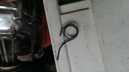

Moin moin.
Habe heute eine feder beim anlasserzahnrad gefunden, wo gehört die denn hin?
Für sachdienliche hinweise informieren sie bitte nicht die polizei, sondern posten diese hier im forum.
Vielen dank schonmal....
Mfg der thiax

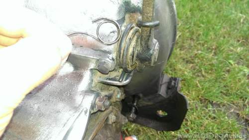

das war mal eine rückholfeder von der ausrückwelle.
gruß
murkspitter
Gehört also zum anlasser....
Na dann bau ich nen anderen ein....
Vielen dank.
Thiax
nee, nicht vom anlasser!
die sitzt an bzw um den hebel am getriebe, wo das kupplungsseil dran geht.
Hmmmmm.... Die ist aber noch dran....selbst wenn, wie soll die in die getriebeglocke gekommen sein?

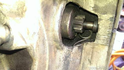

hallo thiax , von der druckplatte der kupplung ist sie nicht.
ich denke , es ist die rueckholfeder vom ritzel des anlassers.
ziemlich deformiert (aufgebogen) aber dennoch glaube ich dass sie es ist.
ob man sie ersetzen kann weiss ich nicht . das habe ich noch nie gemacht.
mfg von sack

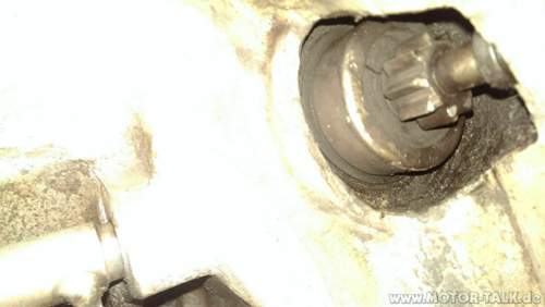

Ich hab die feder beim reinigen direkt in der ausbuchtung vom anlasserzahnrädchen gefunden (hab das foto mal nachgestellt) ....dad dingen sieht auch aus als ob es abgebrochen ist, zur ursprüngliche länge und windungszahl kann ich also nichts mehr sagen...
Ich bin das getriebe mit dem anlasser auch schon im buggy gefahren und da hats prima funktioniert...
Mfg der thiax

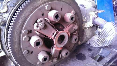

mach mal bitte ein foto von der druckplatte.
Am Ausrücklager gibt's auch noch Haltefedern, die sind aber nach meiner Erinnerung kleiner?
Das ist eine Feder von der Druckplatte (Schraubenfeder). Die würde ich mir mal ganz genau anschauen.
Die würde brechen,sich aber nicht abrollen.
Vari-Mann
Advolo meint wohl das gleiche wie ich.
das könnte eine der federn sein, die an den 3 "Ärmchen" einer schraubenfederdruckplatte sitzen.
hab ein foto gefunden. nicht gut, aber mann kann sie erkennen.
http://www.motor-talk.de/.../...fuehrtes-ausruecklager-i202848208.html
Oh,ok,ich war bei einer der dicken Federn.
Vari-Mann
Bin gestern amd erst spät von der arbeit gekommen und konnte jetzt erst nachschauen.....seht selbst, die druckplatte sieht vollständig aus....
Eine möglichkeit wäre, dass die feder schon etwas länger dort rumgeistert, ka wie oft bei dem motor die kupplung schon gewechselt wurde...die glocke war auch ordentlich mit ölschlamm verschmiert, vielleicht is das teil nur niemandem aufgefallen??
Der thiax
