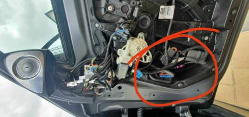

Kleiner Denkansatz für die Blackboxen. Anbei ein Foto wo man die gut "verstecken" kann :)
Haben es noch etwas isoliert damit es ja nicht klappert.

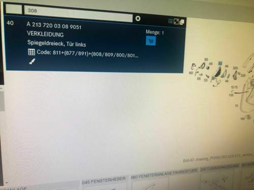

PS: laut Mercedes-Hompage sogar lieferbar: https://originalteile.mercedes-benz.de/verkleidung-210589
.jpg
Hat sich erledigt hab vorhin selbst bei MB angerufen und mich erkundigt die Hochtöner gibt es doch für 439 netto.
Wahrscheinlich gab es die Teile für mein Kollege nicht weil er ein w205 fährt da gibt es die große Burmester sound system nicht und deswegen auch nicht solche Hochtöner.
