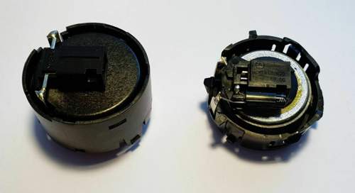

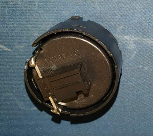

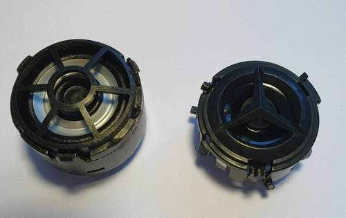

Wie ich schon paar mal geschrieben habe, der Hochtöner im ausfahrbaren Teil hat eine Mercedes Teilenummer: A222 820 77 02
Auch optisch unterscheiden sich beide sehr von einander. Auf den Bildern ist links der Lautsprecher aus dem ausfahrbaren Hochtöner und rechts das original aus dem "Plastik-Dreieck"
Ich empfehle jedoch zur noch besseren Akustik, mindestens eine 2-Wege-Weiche für die Türe, weil ja bekanntlich der Hochtöner nur parallel am Mitteltöner hängt!
Rückseite
Vorderseite
Teilenummer
Der Hochtöner wäre längst defekt , wenn er zum Mitteltöner parallel angeschlossen wäre. In der Zuleitung des Hochtöner befindet sich ein in Reihe geschalteter Kondensator, welcher nur die höheren Töne durchlassen soll.
Eine zusätzliche Weiche, auf die Lautsprecher optimiert, ist natürlich viel besser.

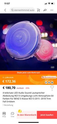

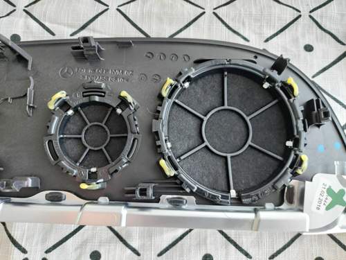

Hallo Leute! Hat zufällig jemand eine Idee, ob es hier ein Forum zum Einbau der LED Mitteltöner-Abdeckungen gibt? Irgendwie finde ich nichts...
@saturn111 hat dazu schon mal was geschrieben - finde es aber gerade nicht.
Ist nicht kompliziert, wenn man weiß wie es geht - aber die Haltenasen sitzen wohl sehr fest!
@Nesta1986 schrieb am 28. März 2021 um 11:08:34 Uhr:
Aufwand ist du must die Zierelemete ausbauen.
Die blenden sind mit heiß klebe befestigt und geklipst.
Blende
nicht unbedingt! Es reicht auch nur die Türpappe auszubauen! Man kommt von hinten eigentlich gut heran!
Der gelbe Kleber ist sehr hart. Mit einem Mini-Seitenschneiter lässt sich der Kleber sehr gut weg knipsen.
Die neuen Blenden unbedingt wieder mit Klebstoff sichern, damit sie später nicht nach hinten gedrückt werden können!
