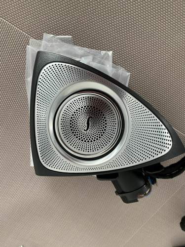

so....habs grad eingebaut.
War überrascht wie einfach es geht, fast selbst erklärend. Und vom Klang her noch mehr Überraschung: der Hochtöner hört sich "klarer" an als das original was drin war!
Pro Türe ca. ne halbe Stunde Arbeit:
es sind im Bereich des Haltegriffs, zwei T30 Torx schrauben, der Rest ist geklippst (mit Kunststoffkeil arbeiten) Vorsicht beim aufhebeln der Kunsstoffklipse. Ein Satz für zwei Vordertüren kostet 23€(!) Ich habe ohne Zerstörung die original Klippse wieder verwenden können!
Nach abnehmen der Türverkleidung muss lediglich der Mitteltöner abgesteckt und der Bowdenzug der Türentriegelung ausgehängt werden. Habe eine Decke am Boden gelegt und dort die "Türpappe" entlastet abgestellt!
Das alte Hochtöner-Dreieck lässt sich auch leicht demontieren, nur geklippst! Das Kabel muss direkt am Hochtöner abgesteckt werden. Der Stecker passt dann in die grüne Buchse des neuen Hochtöners!
An der weissen Türbox muss der blaue Stecker (Buchse 6) ausgesteckt und am neuen Hochtöner in die blaue Buchse gesteckt werden. Der blaue Stecker des neuen Hochtöners wird dann logischer Weise wieder in das Türsteuergerät (Buchse 6) gesteckt! In der Steckerverkabelung ist einmal die Ambientelichtansteuerung und die Motoransteuerung! Apropos Motoransteuerung des Hochtöners: bei Zündung ein, ist der Ring beleuchtet. Wird der Fahrzeugmotor gestartet fährt der Hochtöner heraus! Nicht wie angenommen mit Verstellung der Lautstärke!
Der Zusammenbau erfolgt in umgekehrter Reihenfolge!
Fazit: sieht gut aus, hört sich sehr gut an und der Austausch ist recht einfach! Benötigtes Werkzeug: 1x Torx T30 Schraubendreher, in kleiner Schlitzschraucbendrehen (zum ausklinken der Kunsstoffstecker) und ein Kunsstoffkeil zum ausklippsen der Türverkleidung!

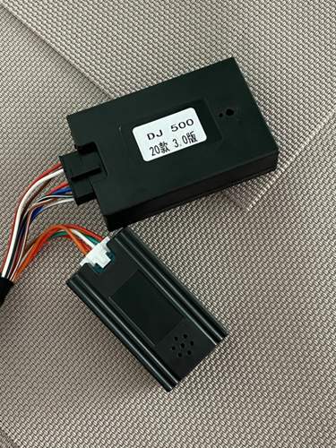

Mir ist völlig unverständlich warum da manchmal 2 Blackboxen pro Hochtöner verkabelt sind. Ich hatte die auch schon mal verbaut und da war eine Box fürs Licht und die andere für den Lautsprecher!
Ich versuche immer anhand von Bildern (Artikel, Kundenfotos) heraus zu bekommen, was geliefert wird!
Eine Box für die Ambientelichtumsetzung reicht völlig aus, da der Hochtöner, Steckerfertig direkt angeschlossen werden kann (so wie im Original Spiegeldreieck eben auch)! Bei 2 Blackboxen pro Tür steigt auch das Risiko, das es irgendwann einmal zu klappern beginnt. Geschweige von dem ganzen "Kabelverhau" mal abgesehen, welches eine zweite Blackbox, auch noch mitbringt!

@saturn111 Ich habe heute die Lautsprecher bekommen! Leider sind pro Lautsprecher doch zwei Blackboxen dabei!
Also was lernen wir daraus? Den Bildern sollte man keinen Glauben schenken! ;)
Ich werde sie aber behalten! Werde die beiden Blackboxen zusammenkleben und dann mit dem Bitumenband an der Tür befestigen!
So wie es aussieht, lässt sich die Blackbox wohl nicht öffnen! Diese „Nase“ scheint verklebt zu sein!
