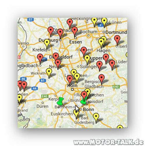

Leider ist der in meiner Nähe auf der Liste nicht mehr per email zu erreichen.
Audi Werkstatt sonst anfragen?
Dann such mal in der VCDS-Userliste nach
Google Maps
(Link in meiner Signatur), da gibt es schon einige VCDS-User in Deiner Nähe und soweit ich weiß sind das alles User hier aus dem Forum und per PN erreichbar wenn man auf die Fähnchen klickt.
Ashampoo-snap-2013-06-29-17h59m40s-001

Dann such mal in der VCDS-Userliste nach Google Maps (Link in meiner Signatur), da gibt es schon einige VCDS-User in Deiner Nähe und soweit ich weiß sind das alles User hier aus dem Forum und per PN erreichbar wenn man auf die Fähnchen klickt.
Danke, habe einen in meiner Nähe gefunden und diesen angeschrieben.
