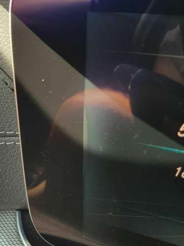

Hallo an alle,
heute habe ich durch Zufall bei Dämmerung beim öffnen der Tür helle Flecken am Widescreen Display entdeckt.
Ich habe mal drei Bilder angehangen, welche die Problematik wohl gut beschreiben. Die Kamera hellt das ganze zwar ordentlich auf, aber die Flecken sind definitiv da und jetzt fallen sie natürlich noch mehr ins Auge.
Bis dato ist dies mir nicht so aufgefallen, da beim geladenen Display das ganze nicht so sehr auffällt.
Wie sind eure Erfahrungen mit diesbezüglich?
Klarer Garantiefall?
Danke euch und einen schönen Abend

So, ich habe meinen E heute auch zu Daimler gebracht wegen den weißen Rändern. Wäre mir ohne dieses Forum zunächst nicht aufgefallen (an dieser Stelle vielen Dank an die Community 🙂), v. a. am Tag sieht man es nur leicht, aber als ich neulich durch nen Tunnel fuhr, fiel es doch sehr stark auf. Es beginnt zwar erst leicht an den Rändern, aber das dürfte sich in den nächsten Jahren dann verschlimmern worauf ich nur wenig Lust hätte. Und da die Neuwagengarantie noch bis nä. Do. läuft und danach dann MB100 beginnt, wollte ich das vorher noch erledigt haben 🙂 Vorhin kam bereits der Anruf vom Freundlichen, neues Display ist bestellt, Einbautermin nächsten Dienstag, wird alles auf Garantie abgewickelt 🙂

Das ist der Fehler, aufgrund dessen fast alle den Tausch bewilligt bekommen haben. Also, ab in die Werkstatt!
Nach Austausch ist mein neues Display bisher fehlerlos.

Auf jeden Fall reklamieren. Wird ohne Diskussion bei Mercedes problemlos auf Garantie getauscht. Meinen habe ich vor ner halben Std. beim freundlichen abgegeben. Bin echt auf den Unterschied gespannt, wenn ich ihn heute wieder abhole. Ich werde berichten.
Bei mir wird der Tausch des WS nicht akzeptiert :/ Habe die Junge Sterne Garantie... Kann mir jemand evtl weiterhelfen
So, das neue Display ist drin. Ich muss sagen, als ich eingestiegen bin, ist mir auf den ersten Blick keine große Veränderung aufgefallen, aber als ich dann Fotos gemacht habe und diese mit den Fotos des alten Displays verglichen habe, habe ich doch einen deutlichen Unterschied festgestellt. Ich bin auf jeden Fall froh, dass ich es habe machen lassen und werde das aber im Auge behalten, ob sich das neue WS mit der Zeit auch verschlechtert.

Meiner war heute beim Service und auch ich habe die weißen Flecken am Display. Eigentlich wollte ich nichts machen lassen da es mich nicht so wirklich stört, als jedoch der Meister den Wagen auf die Bühne geholt hat, war sein erster Satz „wir bestellen erstmal ein neues Display“
Eben bei Abholung sagte mir dann der Meister, Liefbar ab 15.09.19. Nachfrage und Reklamationen scheinen im Moment sehr stark zu sein.
