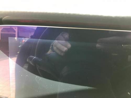

Hallo an alle,
heute habe ich durch Zufall bei Dämmerung beim öffnen der Tür helle Flecken am Widescreen Display entdeckt.
Ich habe mal drei Bilder angehangen, welche die Problematik wohl gut beschreiben. Die Kamera hellt das ganze zwar ordentlich auf, aber die Flecken sind definitiv da und jetzt fallen sie natürlich noch mehr ins Auge.
Bis dato ist dies mir nicht so aufgefallen, da beim geladenen Display das ganze nicht so sehr auffällt.
Wie sind eure Erfahrungen mit diesbezüglich?
Klarer Garantiefall?
Danke euch und einen schönen Abend

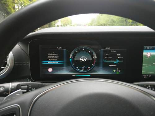

@mzeer schrieb am 10. Mai 2019 um 12:38:03 Uhr:
Ich sammele mal die Infos.
Auf welche Anzeigen muss ich achten, dass diese nach dem Wechsel noch vorhanden sind?
- Kühlmitteltemperatur
- G-Meter (im linken Display auf der rechten Seite)
- Segelmodus-Anzeige
- Reifentemperatur unter Reifendruckanzeige
Gibt es noch weiter Punkte auf die geachtet werden sollte?
Ich möchte nicht 2-3 Wochen nach Wechsel weitere fehlende Anzeigen bemängeln müssen.
Danke für alle Hinweise!
automatisches zoomen des navis ist auch neu nach dem update

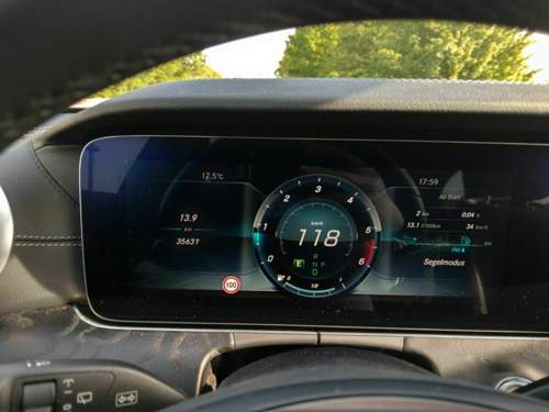

Da ich hier ja bereits gefragt habe, auf was ich achten muss anbei ein Bild.
Wird bei euch im Progressive Stil noch die Kühlmitteltemperatur unten in der Mitte angezeigt oder nur über das Service menü im linken Bereich?
Bild 1 alt mit Kühlmitteltemperatur Mitte im Kreis unten
Bild 2 neu ohne Kühlmitteltemperaturanzeige
Alt 807 Kühlmitteltemperatur
Ohne

Nein, wird bei meinem auch nicht mehr angezeigt, die Kühlmittelanzeige im Stil "Progressiv" ist grundsätzlich gestrichen worden.

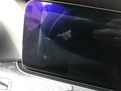

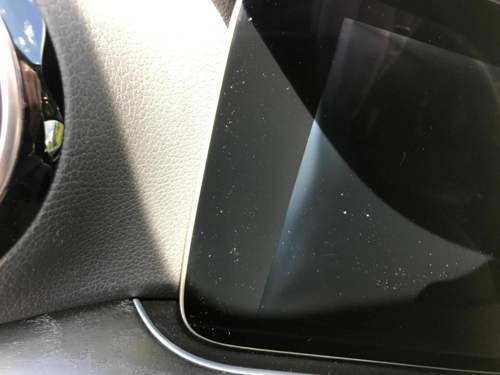

So, habe heute auch mal mein WSD intensiv angeschaut und mir sind jetzt auch helle Flecken am Displayrand aufgefallen...siehe Anhang...
Da ich nächste Woche eh einen Termin beim Freundlichen habe, würde ich dieses Problem gleich mal mit ansprechen...vermutlich läuft es auch auf einen Tausch hinaus !
Oder sind diese hellen Flecken normal ? 😕

Wie du sicherlich gemerkt hast, sind die Flecken bei Sonneneinstrahlung stärker ersichtlich.
Also wird es dem Freundlichen eher auffallen, wenn die Sonne auch da direkt auf das WSD scheint! 😉
Na dann hoffe ich mal, dass am Dienstag die Sonne schön scheint 😉

....geht auch mit der Taschenlampe vom Smartphone, falls die Sonne nicht scheint. So habe ich meinen freundlichen darauf aufmerksam gemacht.

Wurde bei deinem das WSD bereits gewechselt?
Ja, neues WSD inkl. komplettes Software-Update.
Habe auch ein neues WSD inklusive Software Update
Das Layout rechts hat sich verändert links ist jedoch gleich geblieben. Habe noch die Kühlwassertemperatur Anzeige in der Mitte bei progressive.
Was mir aufgefallen ist anhand der gesehen Bilder
mir fehlt
- G-Force Anzeige
- Reifentemperatur
dann hast Du ein altes Display bekommen. Ein 807er
Die beiden Displays sollen eine Einheit sein, sodass nur beide getauscht werden können.
Bist du sicher, dass sich rechts etwas geändert hat?
Der MB Meister wiederholte mehrfach, dass die die Hardware nur austauschen und dann die Software quasi automatisch gezogen wird.
Es hörte sich nicht so an, als ob es sonderlich viele Möglichkeiten zur Einflussnahme gibt.
@mercy-dess schrieb am 14. Mai 2019 um 22:34:41 Uhr:
Das heißt für mich?
Sollte ich dies reklamieren da diese schlechter sind bzw. Anfälliger
weis nicht ob das geht. Mir wollten Sie auch erst ein Tauschteil einbauen. Das war dann nicht mehr verfügbar, dann habe ich das neuere 808 bekommen. Mit Reifentemperaturanzeige, G- Meter usw.
