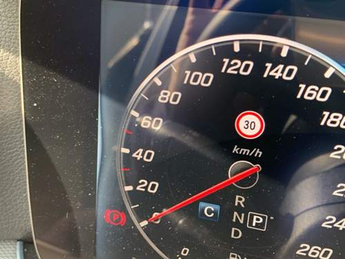

Hallo an alle,
heute habe ich durch Zufall bei Dämmerung beim öffnen der Tür helle Flecken am Widescreen Display entdeckt.
Ich habe mal drei Bilder angehangen, welche die Problematik wohl gut beschreiben. Die Kamera hellt das ganze zwar ordentlich auf, aber die Flecken sind definitiv da und jetzt fallen sie natürlich noch mehr ins Auge.
Bis dato ist dies mir nicht so aufgefallen, da beim geladenen Display das ganze nicht so sehr auffällt.
Wie sind eure Erfahrungen mit diesbezüglich?
Klarer Garantiefall?
Danke euch und einen schönen Abend

Hier die Flecken

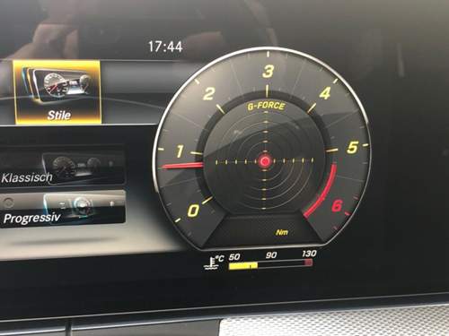

Auf welche Anzeigen muss ich achten, dass diese nach dem Wechsel noch vorhanden sind?
- Kühlmitteltemperatur
- G-Meter (ist das im Anhang gemeint?)
Wo wäre die Reifentemperatur ersichtlich? Bei der Reifendruckanzeige?
Die Kühlmittelanzeige ist da, zeigt aber nichts an, also immer "kalt", die Temperatur steigt nicht an. Also kurze Testfahrt danach machen, nach 10 Minuten sollte deutlich was zu sehen sein... 70°C z.B.

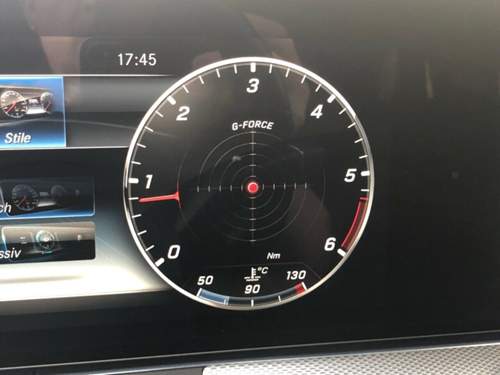

Das G-Meter findest du nicht im COMAND, wie auf dem Bild, sondern im rechten Bereich des linken Widscreendisplays im Deisgn Progressive bspw.
Ja die Reifentemperatur steht einfach jetz zusätzlich als Wert beim Reifendruck.
Außerdem wechelt man jetzt nicht mehr über das Menü den rechten Bereich des linken Widescreendisplays, sondern einfach mit wischen nach rechts und dann nach untern am Lenkrad. Das finde ich sehr gut gelöst.

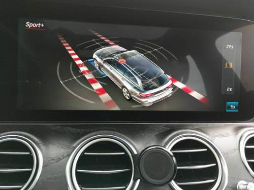

Danke für den Hinweis, Maexchen2012. Nun habe ich die G-Force-Anzeige gefunden. Das mit dem Wischen am Lenkrad links ist praktisch und stellt, wie ich finde, eine Verbesserung dar.
Also bei mir finde ich die G Anzeige nicht im linken Display bei progressive. Ich sehe sie im rechten Display, wenn ich den Sprachbefehl Fahrzeug Daten sage. Aber nur bei Sport und Sport plus.
@vieltanker schrieb am 10. Mai 2019 um 16:55:53 Uhr:
Die sind im rechten Teil des KI...
