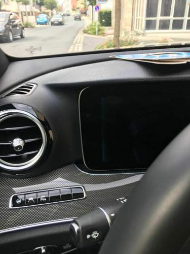

Hallo an alle,
heute habe ich durch Zufall bei Dämmerung beim öffnen der Tür helle Flecken am Widescreen Display entdeckt.
Ich habe mal drei Bilder angehangen, welche die Problematik wohl gut beschreiben. Die Kamera hellt das ganze zwar ordentlich auf, aber die Flecken sind definitiv da und jetzt fallen sie natürlich noch mehr ins Auge.
Bis dato ist dies mir nicht so aufgefallen, da beim geladenen Display das ganze nicht so sehr auffällt.
Wie sind eure Erfahrungen mit diesbezüglich?
Klarer Garantiefall?
Danke euch und einen schönen Abend

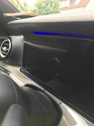

Seit Mittwoch mit getauschtem Display unterwegs. Hat 2 1/2 Tage gedauert.
Meiner Meinung nach eine deutliche Verbesserung.
Die Assistenzgrafik kann jetzt links angezeigt werden und man sieht, wie weit das vorausfahrende Auto entfernt ist. Hab Totwinkel, Spurpaket und HUD. Ging vorher nicht.
Beim HUD hat sich auch die Anzeige geändert. Die Zahlen, Schilder sind deutlich größer.
Die Geschwindigkeit links im Display auch deutlich besser. Man merkt es, wenn man den Stil umstellt. Links sofort da, rechts 5 s später (Comand 807).
Auch ist die Bedienung intuitiver. Man muss nicht mehr über Inhalte gehen sondern kann mit rechtswischen einfach dann ändern.
Und das Display ist deutlich schwärzer und die Farben kräftiger.
Gott sei Dank hatte ich den Defekt :-)

Habe bei unserem einen kleinen Rand am Display links ... sieht man bei Sonneneinstrahlung und empfinde die Farben auch nicht als sonderlich kräftig, ein minimaler Lichthof oben links & Mitte ist auch da ...
@GeForce1 schrieb am 9. Juni 2018 um 01:18:04 Uhr:
Ab wann wechselt Daimler eigentlich das Display ... Ermessenssache ?
Der Fehler ist bekannt. Ich würde einfach mal Reklamieren. Bei mir war es tagsüber weniger auffällig, aber abends.

Sofern es denn ein vernünftiges Display ist, wie gesagt wurde meins schon einmal getauscht und ist nun nach einem halben Jahr wieder defekt ...
Ich bin übrings Montag zum zweiten mal dran mit dem Wechsel, den dritten Termin lege ich dann auf den letzten Tag innerhalb der Garantie :D

Die gleichen Symptome wie beim 807 Display? Wäre ja echt schwach...
am 9. Juni 2018 um 20:22
Ja, exakt das gleiche Problem an exakt den gleichen Stellen.
Die Teilenummer hat sich aber mittlerweile schon wieder mehrmals geändert, sodass ich hoffe, dass diese Probleme mit dem jetzt aktuellsten Display endlich behoben sind.
Wenn man bedenkt, dass teilweise sogar Fahrzeuge im Schauraum davon betroffen sind ist es schon echt krass, die waren ja noch nie in Gebrauch.

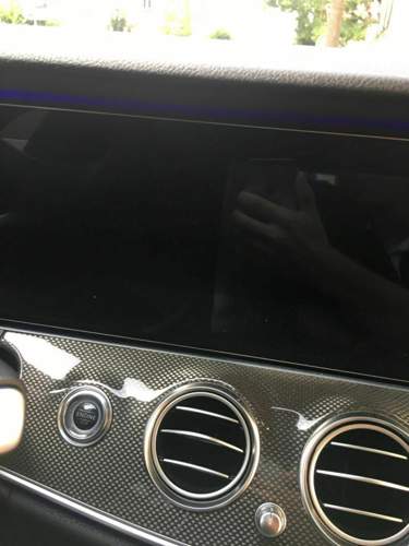

Und was sagt ihr zu meinem Widescreen und zum Comand?
Es IST schwarz ( evtl. sieht man beim zweiten Bild einen leichten hellen Rand - kann aber auch reflektieren) :D ;) :cool:
Sieht gut aus 807 oder 808 - funktioniert auch alles?!
