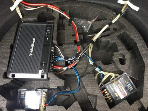

Hallo alle zusammen,
ich habe seit kurzem einen VW Golf VII GTI Performance. Beim Kauf ist mir aufgefallen, dass im Kofferraum eine Endstufe von Rockfort (Fosgate Prime R150x2) verbaut ist.
Allerdings wollte ich auf das Helixsystem Plug & Play passend zu VW umrüsten. Nachdem ich beim Hifi Spezialisten war, wurde mir klar, dass dies nicht so ohne weiteres gehen würde. Das Zurückbauen zu Serie geht laut Aussage vom Fachmann nicht ohne weiteres, da vorne die vier Boxen (vermutlich Eton) an der Endstufe hängen. Als ich die Endstufe vom Strom genommen habe haben lediglich die hinteren Boxen funktioniert (Serie), da diese nicht an der Endstufe hängen. Somit hat der Fachmann wohl recht.
Die Anlage hat mir zu wenig "Bums" und gerade wenn man die Musik lauter dreht merkt man, dass die Boxen an ihre grenzen kommen.
Leider hat der Vorbesitzer keinen Subwoofer verbaut und die Endstufe ist mit einem Subwoofer nicht kompatibel. Beim Spezialisten wurde eine neue Endstufe und Subwoofer mit Einbau 1200 Euro kosten.
Nun zu meiner frage:
Kann ich das Helix Plug & Play für VW an die Medieneinheit von Discovery Media hängen und die Endstufe so lassen wie sie ist oder geht das gar nicht?
Ich bitte um eure Hilfe da ich mich mit sowas gar nicht auskenne :(

Beim Helix-Soundsystem muss ein Kabelbaum vom Radio bis in den Kofferraum gelegt werden. Und zurück bauen geht auch
1200 ist n bissl viel. Wenn da schon Strom im Kofferraum liegt kann man da entweder ne zweite per Verteiler mit anschließen oder die 2-kanalige gegen ne 4-kanalige tauschen und an 3 und 4 gebrückt nen Sub betreiben.
Das geht günstiger als 1200 und kannst du evtl. auch selber wenn du nicht grad 2 linke Hände hast.
Beim Strom muss man halt aufpassen.
Als erstes solltest du mal prüfen ob die derzeitige Endstufe ordentlich verbaut ist. Es muss ein ordentlich dimensioniertes Plus-Kabel extra von der Batterie in den Kofferraum gelegt sein und dieses Kabel muss direkt an der Batterie mit einer passenden Sicherung abgesichert sein ansonsten droht höchste Brandgefahr!
Das Masse-Kabel muss mind. gleichen Querschnitt haben und zu einer guten blanken Massestelle im Kofferraum geführt sein. Bitte beides mal prüfen.
Das ganze so wie es ist mit dem Helix zu verheiraten dürfte nicht ganz so einfach sein und dich vermutlich auch nicht zufriedenstellen.
in welcher Gegend wohnst du denn?

Das System das bei mir verbaut wurde soll wohl sehr professionell verbaut sein. Ich kann morgen mal ein Foto machen mit der Verkabelung. Allerdings sind die Kabel nicht mit der Mediaeinheit im Handschuhfach verbunden. Außerdem habe ich manchmal bei Start/Stopp Tonaussetzer vorne.
Da ja alle Kabel bereits verlegt sind, dachte ich dass ich mit einer neuen Endstufe und einem zusätzlichen Subwoofer hinkomme.

Also es gibt da auch noch weitere Lösungen, manche bauen halt höher da muss der Ladeboden oben bleiben, weiss nicht ob du das willst. In dem enstehenden Zwischenraum könnte aber vielleicht die Endstufe untergebracht werden weil die Reserveradmulde ist ja dann belegt.
Ich werde mal gucken was besser ist :) wenn es geht würde ich den doppelten Boden behalten wollen wobei bei ACR war das auch im Zwischenraum..
Ich hab noch ein Bild reingemacht wie es momentan aussieht. Ich denke die Endstufe bekomme ich trotz Subwoofer noch irgendwo unter ;)

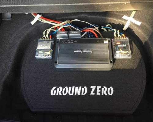

Ich war jetzt in Bünde und hab einen Termin für die Nachrüstung des Subwoofers. Der Sub inklusive Kabel, Verteiler und Einbau kostet mich am Ende 500 Euro. Einbau dauert ungefähr 2 Stunden. Es wird dann der Ground Zero Subwoofer für die Reserveradmulde werden (https://www.carhifi-store-buende.de/ground-zero-gzcs-10sub-act). Der soll dann wesentlich besser vom Sound sein als das Helix /Dyaudio von VW.
Ich bin mal gespannt und werde berichten.
Allerdings ist das Problem mit der Start/Stopp dann nicht gelöst. Dies sei nur dann kein Problem mehr, wenn man eine zusätzliche Batterie verbauen würde. Als ich den Preis dafür gehört habe, hat es sich dann auch für mich erledigt (+ 400 EUR inkl. Einbau).
