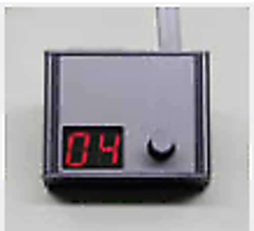

Die Endstufe muss noch zusätzlich mit einem kleinem Modul aufs Fahrzeug kodiert werden, damit der Klang besser/optimiert ist, nur die Endstufe einbauen bringt nichts !!!
Danke für Deine Antwort.
Aber ich dachte das die Endstufe (laut Kia und Audio tec Fischer) optional an den jeweiligen Kia klangoptimiert wird !
Und was ist das mit Deinem Modul ?
Davon hat mir keiner was gesagt. Hast Du das Soundsystem ?
Danke für Deine Antwort :-)
Ich bin auch der Meinung das wenn man die Endstufe direkt über KIA bestellt die schon fertig konfiguriert ist!??
Ja das haben die alle gesagt (Kia + Audio tec Fischer) das die extra konfiguriert wird bevor man die Endstufe bekommt.
Lg
Es sind nicht alle konfiguriert, wir haben letztens einen Rio UB Facelift nachgerüstet mit Endstufe und Subwoofer (Reserveradmulde) und mussten anschließen es mit den Modul konfigurieren.
Es gibt aber auch Endstufen die Fahrzeugspezifisch sind, also sind diese bestimmt vorkonfiguriert (?) !
Also mir wurde versichert , das es bei Auslieferung vorher Klangoptimiert wird. Deswegen brauchen die auch meine kompletten Fahrzeugdaten.
Und mit welchem Modul musstet Du konfigurieren ?
Hast Du (Ihr) ein Bild davon ?
Danke im voraus
Lg
Bild siehe im Post weiter oben !
