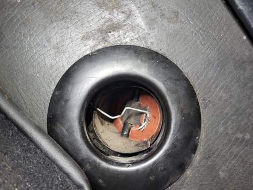

Das sind Bilder von der Beifahrerseite:
So hier sieht man die besagte Lüsterklemme, die meines Erachtens falsch war, aber ihren Dienst erfüllte.
Man kann den Knubbel am Luftauslass (in dem Fersenbrett) der Düse nicht befestigen, daher sollte man einen Drahtseilverbinder verwenden, wie auf dem vierten Bild zusehen ist.

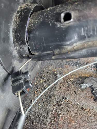

Das sind Bilder von der Fahrerseite:
Das Führungsrohr war nur auf einem Röhrchen aus dem Rahmentunnel draufgesteckt, aber auf dem Boden verlötet.
Nachdem ich einen Faden durch das Führungsrohr im Rahmentunnel gezogen habe, konnte ich den Heizungszug daran befestigen und durchziehen.
Jetzt werde ich als nächstes die Heizungshebel wieder befestigen und die Zugenden mit dem Drahtseilverbinder verbinden.

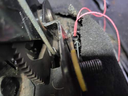

Da ich die Teile schon lange ausgebaut hatte, weiß ich jetzt nicht mehr wie die Einzelteile miteinander verbunden werden.
Hat da zufällig jemand ein Foto wie die Kunststoffscheiben und Unterlegscheiben in der richtigen Reihenfolge zusammengesteckt werden, wie auf dem letzten Foto zusehen ist.
Danke nochmal für eure Hilfe.

Die Lüsterklemmen sind original unter dem Sitz. Jeweils eine rechts und links kurz vor dem Ausströmer. Sie verbinden den Heizungsdraht vom linken Hebel, zwischen den Sitzen, mit dem Draht zu den Ausströmerklappen. Sehr gut sichtbar auf Bild 2 Deines 19:56 Beitrages.

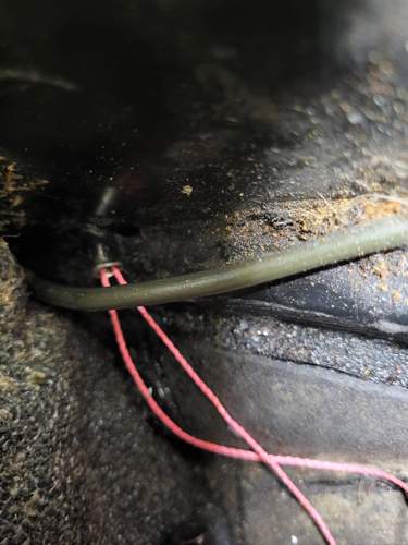

Bild 3 ist Quatsch. Das Ende, das Du hier eingefädelt hast, gehört an die Wärmetauscher. Hier sollte der Draht, mit einem kleinen Haken wie auf Bild 4 des 20:09 Beitrags, enden.
Die Reihenfolge bei der Montage sollte klar ersichtlich sein. Zwei Kunststoffscheiben zum Gleiten. Ein Blechle als Anschlag und eine Mutter zum Befestigen.

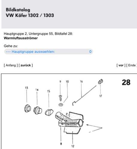

suche Dir einfach passend zu Deinem Modell
einen original Bildkatalog,
dort findest Du alles als Explosionszeichnung…
sehr hilfreich..
gibt’s online oder auch zu kaufen als Buch …
damit wurde früher bei VW am Ersatzteiltresen bestellt…
VW 1303 - Seite 28 - Artikel 17, siehe Screenshot im Anhang,
und schwupp … eine original Lüsterklemme für die Heizklappe

Also Bild 3 zeigt den oberen Eingang zum Führungsrohr zum Ausströmer auf der Fahrerseite.
Das war zu dem Zeitpunkt bevor der Zug eingefädelt wurde. Wollte mit dem roten Faden nur anzeigen wie der Zug verläuft.

Ich glaub', Du hast es immer noch nicht. https://www.motor-talk.de/.../20240103-123155-resized-i210781104.html <- dieses Bild war von Georg gemeint, der Zug gehört da nicht rein. Das sind zwei verschiedene Artikel, der gezeigte ist für den Anschluss des Wärmetauschers.
https://www.vag24.de/.../?... das ist der.
Der andere, der dorthin gehören würde, ist der: https://www.vag24.de/.../?...
