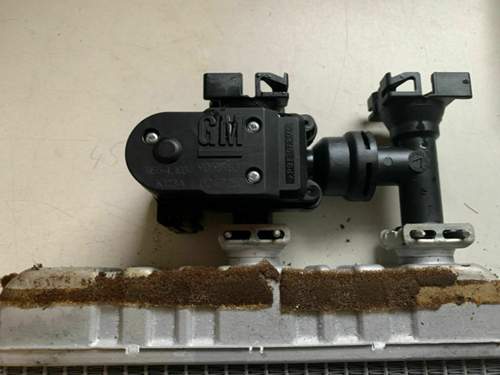

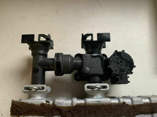

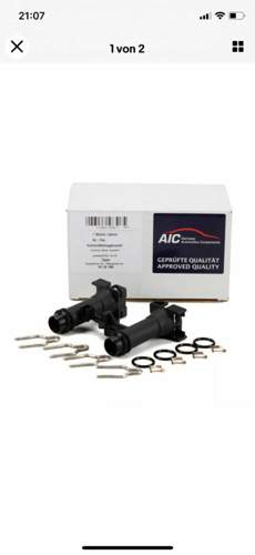

Hallo
Für was ist das Ventil ( Bild 1 und 2) ist das für die Klimaanlage
Und ist das einfach zu ersetzen durch das Doppel Rohr (Bild 3) und wenn ich es weg lasse was mach ich mit dem Kabel
Das Ventil hat nichts mit der Klimaanlage zu tun. Die Funktioniert ja auch, wenn die Heizung an ist.
Wie der Name schon vermuten lässt, leitet das Bypassventil das Kühlwasser am Wärmetauscher vorbei wieder zurück.
Wen das nicht da ist, ist der Wärmetauscher auch auf Stellung "kalt" heiß.
Du wirst da schon ein Plätzchen für das Kabel finden, wo es nicht stört.
Es gibt hier jede Menge Beiträge über dieses Ventil und warum man es stilllegen sollte.

So habe mir den Adapter gekauft kommt am Donnerstag

So alles gewechselt
Das erste mal hatte ich die Klammer nicht richtig sitzen
Was habe ich geflucht
Morgen noch die Schrauben vom Kondenswasser Tropf einschrauben und fertig
