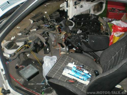

Original geschrieben von Schwarter
PS: ich bin der, der die reperaturen bis zum geht nicht mehr aufschiebt :D
Geht mir bei unwichtigen Sachen(siehe Bild) auch so,aber beim Thermostat würde ich (aus Erfahrung) nicht mehr warten.
Gruß Matze
Gruß Matze
Er Spricht mir aus dem Herzen! Bilder vom Himmel kommen Morgen! aber kein Spaß bei der Thermostat
Geschichte! da muss was sofort gemacht werden.
Themenstarteram 2. September 2009 um 19:34
Gruß Matze
so sah es bei mir auch schon wochenlang aus...
thermostat, ist schon wichtig, aber ich sag mal auf ein paar tage kommt es nicht mehr an...
