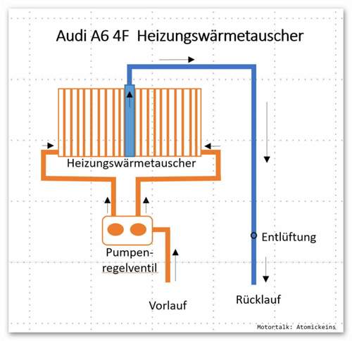

@Autenrieder schrieb am 31. Dezember 2020 um 10:29:09 Uhr:
Hat schon mal jemand den Wärmetauscher gespült? Gebe ich Wasserdruck auf den Vorlauf oder auf den Rücklauf? Muss ich beide Vorlaufschläuche, die vom Wasserventil in den Innenraum gehen, abziehen?
Ich hab noch nicht ganz kapiert, weshalb da zwei Schläuche reingehen.
die zwei Schläuche sind für die Fahrer- und die Beifahrerseite (getrennt regelbar), der Heizungswärmetauscher hat zwei Eingänge/Kammern und einen gemeinsamen Rücklauf.
Ich würde über die Entlüftung des Rücklaufs spülen:
- die Leitung vom Rücklauf in Richtung Motor mit einer Schlauchklemme abklemmen (zudrücken)
- den linken Schlauch des Vorlaufs mit einer Schlauchklemme abklemmen und dann den rechten Schlauch vom Pumpenregelventil abziehen, den Schlauch verlängern und in einen Auffangbehälter führen.
- einen Gartenschlauch an die Entlüftung anschließen und Druck drauf geben oder erst mal mit Druckluft durchblasen (das macht man auch so wenn man den Wärmetauscher vor dem Ausbau entleeren muss).
- danach das Ganze mit den linken Vorlaufschlauch durchführen.
Nachtrag:
ich habe noch bisschen gezeichnet - siehe Anhang.
A6 4F Heizungswärmetauscher
@Atomickeins schrieb am 31. Dezember 2020 um 13:20:29 Uhr:
Nachtrag:

@a3Autofahrer :
Danke für die Blumen 🙂
Ja, ich mache das hin und wieder ganz gerne, es ist halt etwas zeitaufwendig, weil man sich Alles aus Strichen und Formen zusammenbasteln muss. Das Programm (Powerpoint) ist eigentlich für Präsentationen gedacht aber sowas kann man damit auch ganz gut machen.

Hat zufällig jemand noch ne Idee, wie ich den Gartenschlauch am Entlüftungsventil fixiert bekomme?
@Autenrieder :
ich habe das noch nicht gemacht aber paar Ideen habe ich dennoch 🙂
Ideal (am einfachsten) wäre ein Schlauchadapter mit Außengewinde, wenn man was Passendes für das Gewinde der Entlüftung finden kann, hier mal ein Beispiel:
https://de.aliexpress.com/i/4000062252508.html
Eventuell kann man auch direkt an den Schlauchanschluss des Rücklaufs gehen, also den Schlauch incl. Entlüftung abmachen - siehe Pos. 3:
https://audi.7zap.com/.../#3
Zur Not geht vielleicht auch eine Gummitülle wie man sie für Aufblasen vom Schlauchbooten usw. benutzt - die dann am Gartenschlauch befestigen kann und dann fest auf die Öffnung vom Entlüftungsventil drücken während eine zweite Person den Wasserhahn vorsichtig aufdreht.
Oder wie schon geschrieben erst mal mit Druckluft versuchen, wenn dabei aus dem Vorlaufschlauch Luft und Kühlmittel kommt ist der Wärmetauscher wahrscheinlich nicht dicht.

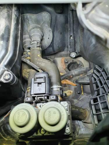

ich habe am Wochenende meinen Wärmetauscher gespült und es war ein mords Aufwand.
Letztlich hat es aber nichts gebracht und ich sitzte immer noch im Kalten 🙁
Nachdem ich die Schläuche endlich mal abbekommen hab, habe ich einmal reingepustet und gleich gemerkt, dass Durchgang da ist. Ich hab dann aber trotzdem weiter gemacht und es kam auch ordentlich was an Ablagerungen raus. Weitergebracht hat es mich letztlich aber nicht.
Im Anhang habe ich eine kleine Anleitung zum Spülen des Wärmetauschers erstellt. Vielleicht stößt ja irgendwann irgendwer auf diesen Thread und freut sich darüber 🙂
Aber zurück zum Problem: Da mein Kühlwasser warm wird, mein Heizwasserventil gereinigt wurde und dessen Schläuche zum WT warm werden und mein Gebläse funktioniert, kann das Problem eigentlich nur noch an der Luftführung der Heizungsluft liegen. Ich gehe jetzt mal davon aus, dass wenn ich die Temperatur hochdrehe,irgendwo im Heizkasten eine Klappe öffnet, die die Luft über den Wärmetauscher leitet, damit sie warm wird. Drehe ich die Temperatur runter, schließt die Klappe und die Luft strömt über einen anderen Weg am Wärmetauscher vorbei. Entweder ist dieser Klappenmechanismus ausgehängt oder der Elektromotor ist defekt.
Kann mir jemand verraten, ob es diese "Klappe" tatsächlich gibt und ob ich da irgendwas im VCDS auslesen kann? Wenn der Klappenmotor kaputt wäre, hätte ich ja eigentlich einen Fehler im Fehlerspeicher.
