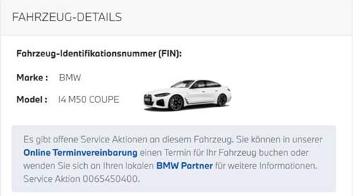

Habe meinen von 11/23(noch trocken) mit der FIN hier kontrolliert:
https://www.bmw.de/.../rueckrufe.html
Service Action 0065450400 wird angezeigt

@RenatoCoretto schrieb am 26. Januar 2024 um 11:54:15 Uhr:
Guten Morgen,
auch in den USA und Canada ist ein Lieferstop!
Laut dem Recall Info Tool klingt es für mich aber nicht nach dem Ventil ehrlich gesagt... siehe auch hier im Thread: https://www.motor-talk.de/.../i4-rueckrufaktion-t7398565.html?...

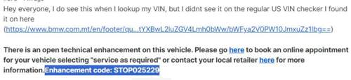

Danke an cupkake12345678. Habe die gleiche Info jetzt auch bei i4Talk gefunden.
"Beware, there is a current defect open (0065450400) which is not a recall per se, and has nothing to do with the valve leaking."
https://www.i4talk.com/.../page-12?nested_view=1&sortby=oldest
Da hatte jemand auch folgenden Code bei Eingabe seiner VIN : Enhancement code: STOP025229 ??
