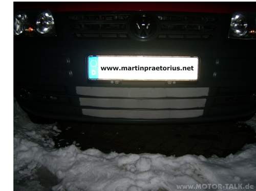

Mein Caddy braucht leider mindestens 10km, bevor bei den derzeitigen Temperaturen fühlbare Wärme aus den Düsen kommt. Warm wird es dann innen aber noch lange nicht.
Werde mich mal nach dem von Tekas verbauten Heizungstuning umgucken. Leider bietet die SuFu dazu nichts, deshalb bin ich hier...

Ich kann dieses "Heizungstuning" nur weiterempfehlen!! Es bringt wirklich `ne Menge. Mein Dank gilt dem, der diese Idee hatte und dem, der sie verbreitet hat.

Moin,
vielen Dank Ralf.
Ich hatte noch ein paar Reste von dem sündhaft teuren Akustik-Schaumstoff und was mir für den Sound recht, ist mir für den Caddy billig... oder so.
Habe ihn auf die Schnelle ohne Gewebeband verbaut, der ist so dicht, dass ich kaum Befürchte, das er durchnässt. Sieht nicht ganz so schick aus, aber ich muß ja nicht draufgucken...
Erstes Fazit:
Aussentemperatur um die 0 Grad, Fahrzeit im Stadtverkehr 10 min (von mir bis zu meinen Eltern), dort angekommen Motortemperatur lt. Anzeige bei 70 Grad. Das ist ein bißchen besser als vorher, aber der Diesel braucht halt lange.
Wir sind von dort weitergefahren, ca. 70km Autobahn bei 120km/h. Innen war es dann schön warm. Erstaunlich finde ich, dass sich der Motor nach dieser Fahrt problemlos anfassen ließ, ohne das ich mir die Flossen verbrannt hätte. Hat wohl die ganze Wärme gebraucht, um den Innenraum aufzuheizen.
Wir haben dann ca. 1 Std und 10 Minuten Pause gemacht (lecker heisse Chokolade mit Chilli und Zimtwaffeln mit Vanilleeis).
Als ich den Motor danach wieder gestartet habe, hatte er erstaunlicherweise noch mehr als 70 Grad Temperatur. Bisher war er nach so einer Zeit schon lange wieder kalt. Sollte es sein, dass der Motor durch das Zustopfen der Schlitze auch langsamer abkühlt? Alle anderen Motordämmungen sind bei mir auch verbaut.
Ich werde das Ganze mal weiter beobachten und berichten, allerdings ist lt. neuestem Wetterbericht die nächste große Kältewelle dem Westwind zum Opfer gefallen. Wird's doch schon Frühling? Da steht was von Tagestemperaturen um +7 Grad, das wäre ja geradezu tropisch...

Moin Martin,
gern geschehen, ich hab' die gleichen Erfahrungen gemacht. Bis auf das höhere Temperaturniveau des Ottomotors (immer um die 85°C) und das schnellere Erreichen dieser Temperatur, ist's bei meinem Caddy genauso.
