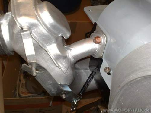

meine erste Frage: jedesmal wenn ich jetzt mit dem auto fahre bläst es von irgendwo heiße luft ins auto. die zwei Knöpfe vorne in der Mitte sind komplett nach links gedreht (ich nehme einmal an, dass diese zwei knöpfe für die Wärme sind wobei ich noch nicht weiß wofür der linke bzw der rechte Knopf ist. in der Mitte neben der Handbremse sind zwei Hebel, für was sind die????
Ich habe zwar schon entdeckt, dass wenn ich den linkel Hebel anhebe hinten unter der Rückbank sich entwas tut, aber heiße luft kommt trotzdem dort irgendwo raus. wenn ich den rechten Hebel bewege höre ich zwar ein Geräusch, aber ich weiß nicht was sich tut.
Bitte bitte helft mir, im Moment ist es nämlich ziemlich heiß im Auto und wenn ich ein Fenster aufmache habe ich das Gefühl, dass es bei den Füßen immer heißer wird.
Was muss ich tun bzw kann es sein, dass etwas kaputt ist???

Die runden Drehknöpfe im Amaturenbrett sorgen nur für ein wenig Frischluft richtung Scheibe oder Richtung Fahrer bzw. Beifahrer. Da du bei Bj. 85 keinen Lüftermotor hast kommt da in Abhängigkeit von deiner Geschwindigkeit mal mehr oder weniger. Sehr viel Luft kommt aber ehrlich gesagt nie raus :-).
Die beiden Hebel bei der Handbremse sorgen für die Heißluft bzw. die Verteilung dieser. Einer der Hebel "schaltet die Heißluft" ein der Andere regelt die Verteilung entweder nach vorne oder halt an der Fersenbrettern der Rücksitzbank. Im Fußraum vom Fahrer bzw. Beifahrer kannst du dann noch die Verteilung der Luft etwas regeln. Entweder kommt die Luft dann direkt im Fußraum raus oder sie wird bis zur Windschutzscheibe weitergeleitet.
Der rechte Hebel geht über einen Draht zu den Wärmetauschern siehe Bild. Der Draht bewegt an den Wärmetauschern eine Klappe mit nem Hebel dran. Der Mechanismus muss funktionieren. Evtl. hakt es daran.
Kriech mal unter das Auto und such die Wärmetauscher wie im angehängten Bild. Lass dann jemand den Hebel im Fahrzeug bewegen und du kannst dann sehen ob sich die Klappen für die Warme Luft bewegen- nicht dass die die ganze Zeit immer in "offen" Stellung sind und der Drahtzug schon abgefault ist.

Nein, der linke Hebel öffnet und schließt nur den Warmluftstrom in den hinteren Fußraum (linker Hebel neben Handbremse, dunkelbraune Linien in datendaves Bild).
Die eigentliche (Haupt-)Regelung der Warmluft sind die Klappen an den Heizbirnen am Auspuff (rechter Hebel neben Handbremse, gelbe Linien in datendaves Bild, Heizbirne: siehe Bild von CBronson). Die kannst Du, wie schon beschrieben, sehen, wenn Du Dich unter das Auto legst (die Klappen liegen vor dem Motor, auf Höhe der Gelenkwellen).
Die Züge (massive Drähte) rosten gerne mal ab (auch die Federn, die die Klappen eigentlich schließen sollen fehlen oft), was dann dazu führt, daß der Hebel sie nicht mehr öffnen oder schließen kann.
Dann hast Du immer heiße Luft und kannst nur noch die Verteilung regeln.
In diesem Fall ist es im Moment vielleicht sogar am angenehmsten, die Klappen für den hinteren Fußraum (in den sogenannten Fersenbrettern) zu öffnen, dann werden wenigstens die Knöchel nicht gegrillt, bzw. die heiße Luft kommt nicht an der Scheibe raus.
