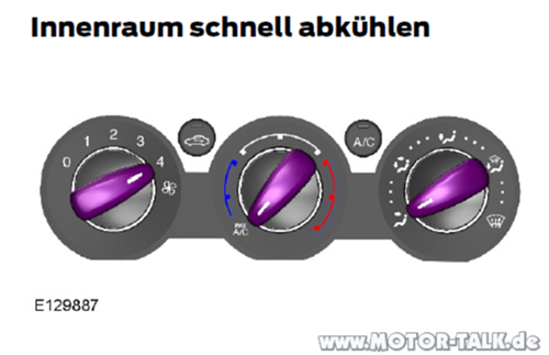

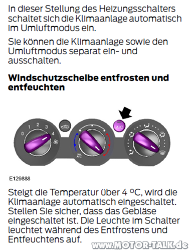

Die Klimaanlage und die Umluft schalten sich beide ein, beim kompletten Abschalten der Heizung; was aber nur ein Abschalten der Heizung und nicht ein einschalten der Klima sein sollte. Wenn ich das wollen würde könnte ich ja die Klima manuell einschalten, daher habe ich mir ja auch keine Klimaautomatik gekauft. So ist es ärgerlich, das man jeden Tag gegen Mittag die Klima und die Umluft abschalten muß, nur weil man die Heizung abgeschalten hat.
Wenn man eine Klimaautomatik auf Econ gestellt hat (was ja auch die Klima deaktiviert) schaltet sich ja auch nicht die Klima ein, nur weil man die Temperatur nach unten dreht....

Hab dir mal die Arbeit abgenommen. Seite 107/108 im Handbuch weiß Bescheid.
Sieht eindeutig aus, oder? So ist es vorgesehen!
Heizung aus heißt bis zum Ende des weißen Bereichs drehen. Dort Heizung=aus
Drehe ich in den blauen, wo "Max. A/C" steht wird die Klima zugeschaltet, wenn möglich, um aktiv zu kühlen!
Also nicht nur Temperatur nach unten, sondern eben Klima=ein.
Wenn man versteht, wie das erdacht ist, braucht man sich nur danach verhalten und alles ist gut.
Somit schaltet sich keine Klimaanlage ein.
Dreht man dennoch weiter in den Bereich für A/C, geht sie logischerweise auch an.
Wer will deaktiviert eben separat und diese Variante dürfte, für jeden der sie nachliest und nachvollziehen will, auch sinnvoll sein.
Eine Automatik regelt darüber hinaus die Temperatur und schaltet nicht nur die Klima selbst ein bzw. aus.
Edit: Damit bleibt festzuhalten, dass die Auskunft beim Freundlichen korrekt war "einfach nicht so weit zu drehen". Dies hätte man aber einfacher selbst nachlesen können. Man schaut sich halt an, wie man die Technik korrekt bedient. Die Funktion passt sich nicht dem an, was der Einzelne für richtig hält.
Gibt zwar Fälle, wo Funktionen echt dämlich und unlogisch sind - aber hier ist es nachvollziehbar, dokumentiert und eindeutig.

@ Martinitier
Die Geduld das zu erklären hätte ich nicht.....
Es mag sein, das diese Tatsache nachlesbar ist, nicht nur in der Bedienungsanleitung, sonder auch direkt an den Armaturen, trotz alledem ist diese Funktion mehr als Dämlich. So lange man den Heizungsregler nicht an diesen Punkt dreht heizt die Elektronik zu! Somit ist diese Funkion ein Supergau für die Fordentwicklungsabteilung. Weshalb es für manche Leser hier nicht nachvollziehbar ist, das man beim Absschalten der Heizung nur die Heizung abschalten möchte, und keine weiteren Handlungen vom Auto erwartet und erwünscht kann ich nicht nachvollziehen.
So lange Du Zuhause deine Heizung nicht abschaltest wird Sie weiterheizen egal wie du am Thermostat rumdrehst, ähnlich halt auch bei der Autoheizung.
Aber kleiner Tip, wenn eine manuelle Heizungsregelung plus Klima zu kompliziert ist das nächste Mal ein Kreuz bei der Klimaautomatik machen. Da beschränken sich die Eingriffe in der Regel bei Mir darauf das im Spätherbst die Temperatur 1-2 Grad höher gedreht wird und im Frühjahr wieder runter. Dazwischen dann in seltenen Fällen noch die Defrostertaste um die Scheibenheizung mit dem Gebläse zu unterstützen. Aber dann hat es sich mit dem rumpfuschen in der Automatik.
Aber dann wird sicher gemault weil die Elektronik das Gebläse hochfährt und der Fahrer Das gerade nicht will.😁
Wie Überall kann man es nicht Allen recht machen, da aber Beschwerden über die Bedienlogik sehr selten sind kann Sie so falsch nicht sein.
