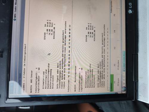

Habe leider ein Problem mit der Heizung, vermutlich Zusatzwasserpumpe und weiss nicht weiter.
Zusatzpumpe ausgebaut, an 12V angeschlossen und sie läuft.
Wieder zurück ins Auto, warm laufen lassen, Restwärme an, kaltes Luft kommt raus, Pumpe geht nicht an
Wassertemperatur erreicht normale Werte, Heizung bleibt kalt. Fahrer Seite total kalt, beifahrer Seite warm, aber nicht heiss ..
Kühlmittel Behälter aufgemacht, kein Wasserstrahl von der Seite wie immer.
Klimaautomatik auf Auto eingestellt, bläst hauptsächlich nur nach oben, Windschutzscheibe...links kalt, rechts warm..
In Fehlerspeicher steht nur Beschlag Sensor und AUC Sensor.
Kann das zusammen hängen?

Was sagt denn der Fehlerspeicher - der Beschlagsensor ist diagnosefähig.
Was sagt denn der Fehlerspeicher überhaupt? Schon mal ausgelesen, ehe du am raten bist und auf Verdacht überall herumbaust?
In den Klimaeinstellungen hast du bereits auf Winterbetrieb (Heizung) umgeschalten, in den Symbolen siehst du jetzt rot statt blau (blau > kalt > Klima), wo du die Intensität der verschiedenen Klimazonen einstellen kannst?
Was sagt der Füllstand im Ausgleichbehälter?
Als erstes - ehe du jetzt weitersuchst und überall herumfummelst: Fehlerspeicher auslesen, erkannte Fehlercodes hier reinschreiben.

Bei Lesen untergegangen - sollte aber kein Zusammenhang bestehen, weil:
Meiner hat seit Kauf Dez.21 "fest" die beiden Sensoren-Fehler (war bisher zu faul, das zu ändern) und meine Heizung heizt.
Allerdings heizt die nur "richtig", wenn ich im Klima-Menü von quasi "Sommerbetrieb" auf "Winterbetrieb" umstelle.

Beschlagsensor war nur abgesteckt, wieder angeschlossen, meldet keine Fehler mehr, keine Verbesserung.
Themenstarteram 10. Dezember 2023 um 5:33
Funktioniert wieder. Zusatzwasserpumpe und Heizungsventile gewechselt, jetzt läuft.
