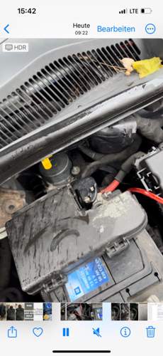

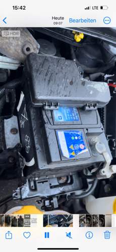

Dann würde der Kühler mit Kühlerreiniger gereinigt, wo die Heizung kure Zeit Funktionsfähig war, auf dem Weg zur Arbeit war die Heizung nach ca 10 Km recht warm - auf einmal war die Heizung wieder Kalt - nach dem Öffnen der Motorhaube habe ich Wasser an der Batterie und näherem Bereich festgestellt.
Alle Schläuche geprüft die waren Okay.
Mit der Werkstatt kurzgeschlossen ihr Verdacht ist ( Zylinderkopfdichtung) fahre nach der Arbeit dort rum und die gucken nochmal.
