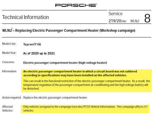

Also gemäss diesem Porsche Dokument ist das schon seit April 2022 bekannt. Ich hätte natürlich lieber die Heizung im Sommer vorsorglich ersetzt bekommen als jetzt im Winter ohne Ersatzteil darauf warten zu dürfen.
Und die Anzahl der betroffenen Fahrzeuge kann nicht stimmen...
Und der aktuellen Zeit geschuldet, es wir nun die ganze Heizung getauscht wobei am ende (vielleicht) 1-2 Lötstellen nicht gut sind auf der Platine, sprich das Problem könnte sehr schnell vor Ort gelöst werden eventuell.
Hier noch der Auszug aus dem Dokument:
Übersetzt:
In den betroffenen Fahrzeugen kann eine elektrische Fahrgastraumheizung eingebaut worden sein, bei der eine Platine nicht nicht vorschriftsmäßig verlötet wurde...

@pmarquis schrieb am 6. Januar 2023 um 17:54:20 Uhr:
57 Fahrzeuge bei EINEM Händler vielleicht?!? 😁
Die Aussage MJ 20 - 21 stimmt auch nicht, denn meiner ist MJ 22 und ebenfalls betroffen. 😉
Die Teile sind aber zugeschweißt. Vermutlich kommt man an die betroffene Platine nicht ran.
Dementsprechend kann ich mir vorstellen, dass die Dinger nicht entsorgt werden sondern aufgearbeitet. Würde auch Sinn machen, das bekommen die schon hin.
