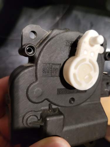

Es kann also auch der Stellmotor (AE063700-8320) der Heizung selbst defekt sein oder das Seil ist gerissen oder raus gerutscht.

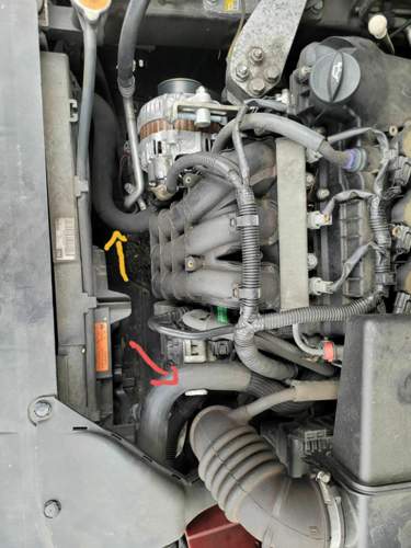

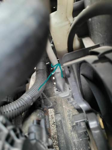

Siehe Bilder.
