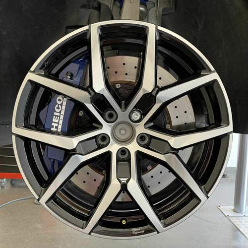

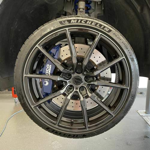

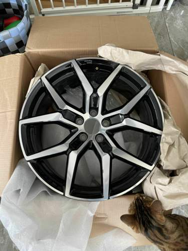

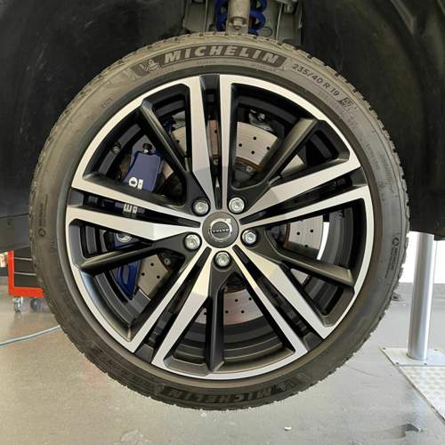

Ich bin an dem selben Thema gerade dran. Habe mir eine 19“ Polestar Felge gekauft, weil die vermutlich passen wird auf die Heico Bremse!
Polestar Bremse selber habe ich auch schon überlegt, aber außer gut aussehen hat sie laut vielen Fahrern (weltweit) doch auch oftmals Probleme und dazu kommt das sie sehr groß auftragen tut im Vergleich zu der Heico (Movit) Bremse.
Die Konstruktionsdaten/Abmasse der Bremse habe ich irgendwo noch im Email Ordner. Dazu kommt das die Heico Bremse nicht nur weniger auftragen tut sondern trotz größerer Scheibe auch noch leichter ist als die Polestar Bremse!
Eintragen lassen muss man eh beide. Alternativen in D gibt es leider keine. ViVA Performance und K4 in Amerika bieten was an, sogar für die Hinterachse und verschiedene Größen, Farben, aber was kommt da an Zoll noch drauf und wer weiß ob man die eingetragen bekommt. Mein Tüvler hat sich diesbezüglich quer gestellt ohne Papiere für das Auto! Er meinte wegen den ganzen Assistenzsystem und Zeugs wer weiß ob das stärkere Bremsverhalten passt etc… Also er macht es nicht.
Heico bietet ihre Bremse in mehreren Farben zumindest an, falls Interesse besteht!
Ich hoffe das ich bald meinen Termin bekomme dann kann ich schauen ob die 19“ Polestar Felge und meine 20“ Felgen auf die Bremse drauf passen. Die Original 19“, welche ich im Winter fahre passen erst ab 25mm Distanzen, was bei mir nicht möglich ist. Maximal 15mm und mittlerweile fahre ich 10mm im Winter da er etwas tiefer runter kam.
