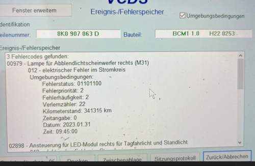

Bei meinem 2008er A4 8k ging die Fehlermeldung im Fis an "Tagfahrlicht und
Ablendlicht" defekt. Am gleichen Tag ist dann noch die Servotronik ausgefallen.
Nachdem das Auto einige Stunden in der Garage stand konnte ich die Fehler mit VCDS löschen. Der Scheinwerfer funktionierte wieder so wie er sollte, ebenso die Servo. Sobald man jedoch mit dem Auto fährt kommt der Fehler mit dem rechten Scheinwerfer wieder.
Scheinwerfer rechts und links vertauscht, Fehler bleibt rechts, Scheinwerfer ist okay.
Die Fehler liegen im Bordnetztsteuergerät und lautet "elektrischer Fehler im Stromkreis".
Das Tagfahrlicht geht an und aus, an und aus. Manchmal bleibt es an, manchmal bleibt es aus. Ebenso das Abblendlicht. Besonders schräg, sogar mit bezogenem Schlüssel und verriegelten Fahrzeug kommt es vor, dass das Abblendlicht im rechten Scheinwerfer einfach an bleibt.Ziemlich krass wie ich finde. Ich meine im Abblendlicht auf der betroffenen rechten Seite auch eine kleines Flackern zu erkennen. Entweder hat der Brenner inzwischen einen abbekommen von dem vielen an und aus, oder es hängt mit dem Fehler im Stromkreis zusammen.
Der Blinker funktioniert immer ohne Einschränkung, es betrifft nur das LED Stand/Tagfahrlicht sowie das Abblendlicht.
Gestern habe ich das Auto eine halbe Stunde im Stand mit eingeschalteter Zündung stehen lassen, der Scheinwerfer funktionierte einwandfrei, die Fehler ließen sich löschen. Nach wenigen Metern Fahrt kommt der Fehler wieder. Der Servofehler ist bisher nicht wieder gekommen.
Nun meine Frage an die Experten hier. Wie geht man hier mit der Fehlersuche vor?
Ich habe VCDS und ein Multimeter.
Freue mich über sachdienliche Hinweise!

Hast du mal nach dem BCM1 geschaut? Ich meine, es gab hier mal den Fall, dass da Wasser (über den Wasserkasten) rein gelaufen ist.
War ein Fehler bezüglich Wandleransteuerung Servotronic abgelegt?
wo sitzt das BCM1? Ist das unter dem Teppich ganz unten im Fahrerfussraum oder unter dem Lenkrad? BCM1 ist doch "Zentralelektrik 09" ?
Im Steuergerät Zentralelektrik war bezüglich der Servo ein Fehler mit einem Magnetventil abgelegt, wieso fragst du? Der Fehler ist bisher nicht wieder gekommen!
Das BCM1 (Bordnetzsteuergerät) sitzt unter dem Lenkrad.
Es ist schon verdächtig wenn mehrere Fehler von einem Steuergerät ausgehen.
Unter dem Lenkrad.

Also ist ein Defekt vom Steuergerät wahrscheinlich?
Es könnte zumindest sein. Genauso wie defekte oder korrodierte Kabel oder Kontakte. Ich würde wenigstens mal eine Sichtprüfung machen.

Das BCM unterm Lenkrad sieht unauffällig aus. Habe an allen Kabeln mal gewackelt.
Jetzt hatte ich im Zentralsteuergerät den Fehler
00927 - Klemme 30 rechts 011 - Unterbrechung sporadisch
In den Messwertblöcken kann ich mir nur Klemme 30 links anzeigen lassen, rechts taucht da nicht auf.
Jemand eine Idee wo ich den Fehler im Kabelbaum suchen soll? Wo ist Klemme 30 rechts?

Audi hat vor meiner Zeit (ist mehr als 10 Jahre her) Reparaturen am Kabelbaum, Beifahrerseite unten auf dem Schweller, vorgenommen. Ich hatte in all den Jahren nie Probleme mit der Elektrik. Dort habe ich nun die Quetschverbindung durch Lötverbindungen ersetzt. Überwiegeng im CAN.
Danach bin ich fast zwei Tage ohne Fehler gefahren, dachte das war es. Dann machte es wieder laut Piep und folgender EINZIGER Fehler kommt nun nicht reproduzierbar wieder:
02898 - Ansteuerung für LED-Modul rechts für Tagfahrlicht und Standlicht
012 - elektrischer Fehler im Stromkreis
Umgebungsbedingungen:
Fehlerstatus: 01101100
Fehlerpriorität: 2
Fehlerhäufigkeit: 1
Verlernzähler: 23
Dabei fällt das LED Tagfahrlicht aus. Oder geht an und aus, bleibt an oder bleibt aus.
Die Fehler wie Ausfall der Servotronic, oder das Spinnen des Abblendlichtes ist bisher nicht ein einziges mal wieder aufgetreten. Der Fehler ist jetzt nur das Tagfahrlicht.
Ob da jetzt ein Zusammenhang mit den geflickten Kabelbaum besteht weiß ich nicht.
Bin über jeden weiteren Tipp dankbar.
