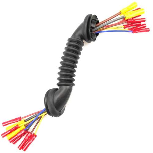

Der Heckwischer läuft immer nur ein Stück weit und bleibt dann irgendwo auf der Scheibe stehen, fährt also nicht vom einen Ende zum anderen. Was ist da los? Evtl. nur das Relais?

Es gibt verschiedene Rep.sätze in der Bucht, was würdet ihr empfehlen???
Themenstarteram 24. Juni 2023 um 14:31
So, die 3. Bremsleuchte funzt auch nich mehr und seit geraumer Zeit auch nicht mehr die Heckraumbeleuchtung. Aber die kann doch eigentlich nix mit dem Heckklappenkabelbaum zu tun haben, oder? Oder geht da evtl. die Masseleitung hin???
Ist die eigentlich extra abgesichert? Die restliche Innenraumbeleuchtung geht nämlich weiterhin.
Vor Jahren hab ich an dem Heckkabelbaum herumgelötet, wegen der 3. Bremsleuchte. Muss man eigentlich so ein Repsatz holen, oder reicht es auch 3m 1,5er Litze und dann diese reinlöten?
Hol nen kompletten Heckklappenkabelbaum.

sowat hier?

Wo? Gebraucht macht ja keinen Sinn, die werden es alle genauso hinter sich haben.
@spritbuster Wenn du mit dem Lötkolben umgehen kannst, bekommst du das auch selber hin. Wenn du nur dünnen Schrumpfschlauch hast, würde ich den doppelt nehmen.

Bei Ausführung mit 11-poligem Stecker X 14 kann man die vom MERIVA A nehmen. und umfriemeln auf ASTRA G.

Das ist Murks und teuer.

Und das kriegt er nicht selber hin ?
Für CARAVAN brauchste den X 24 mit belegten PIN 3 für KZB.
Oder für CC nehmen und Kabel einpinnen.
Heckklappen-Verkleidung runterbauen und weißen Zettel suchen mit Kennung.
Den 90589133 scheint es noch zu geben.

irgendwas scheint da nich zu stimmen, dass is doch nich der KB der durch diese Gummitülle geführt wird oder? Da müssten doch viel mehr Litzen drin sein, siehe auch mein Bild. Kann das sein, dass das nur der Baum innerhalb der Heckklappe ist?

Das Bild von dem kleinen Kabelbaum. Ich glaube ich mach jetzt da einfach neue Litzen von ner Rolle rein und fertig. Neue Lötstation is bestellt, wenn nicht jemand bessere Idee hat?
