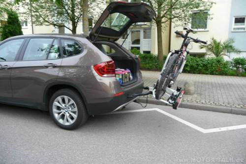

Hallo Joe_64,
ich hab das System schon daheim liegen.
Beim X1 werden zwei Adapter-Bolzen in die beidseitig vorhandenen Aufnahmen für die Abschlepp-Öhse eingeschraubt. An diesen Adaptern wird dann der Heckträger montiert (auch abschließbar).
Die 90,-€ Aufpreis für die Heckträgervorbereitung ist wohl dem Elektro-Satz geschuldet, Du hast nämlich dann auch die Steckdose wie bei AHK. Für zwei Fahrräder ein echt geniales System. Leider nur an BMW´s verwendbar.

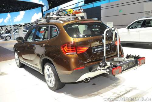

Hallo,wie sieht das denn bildlich aus?Kann ich daran mein Fahrradträger "Thule",den ich sonst immer auf AHK befestigt habe,daran montieren?Sind da nicht Lackschäden vorprogrammiert?Wo kann man das System kaufen-bei BMW?
Also den Thule für die AHK kann man dann nicht montieren... weil´s ja dafür keine Aufnahme mehr gibt. Wie geschrieben, es werden zwei Adapterbolzen links und rechts in die Aufnahme der Abschleppösen eingedreht ...und an diese Adapter steckt man den BMW-Heckträger.
Erhältlich als reguläres Zubehör beim BMW-Teile-Schalter.
Lackschäden befürchte ich keine..weil die Bolzen eh in dem nichtlackierten Teil der Stoßstange sitzen.
Mike
Foto davon hängt an... ;-)

Themenstarteram 22. Januar 2010 um 11:01
Mike
Danke fürs Pic. Ist das nicht auf der IAA entstanden? Bei meinem Besuch in FFM war aber nur der Skiträger montiert...
