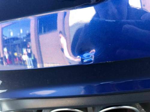

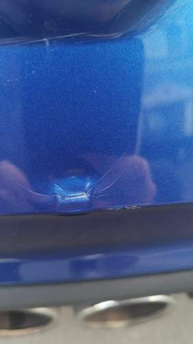

Hallo ihr Lieben,
nun, einmal nicht aufgepasst und dann passiert es doch recht schnell. Beim Ausparken mit dem gegenüber parkenden Fahrzeug kollidiert, weil beide nicht wirklich aufpassen. Schuldfrage ist geklärt. Versicherung 50/50.
Was soll ich machen bzw. was muss gemacht werden, um den Schaden fachmännisch reparieren zu lassen? Jemand eine Ahnung, wie teuer es wird?
Geht um meinen Polo GTI EZ 02/19 ohne PDC.
Stoßstange neu? Smart Repair?
Anbei Bilder des Schadens. Hat jemand zufällig ne Heckschürze in reefbluemetallic übrig? :D
Lieben Dank
Johannes

Fachmann kann das reparieren, wird aber nicht wie neu aussehen. Da du die lackieren lassen musst, würde ich eine neue kaufen.
Musste das gleiche vor einem Monat machen. Original Stossstange, lackieren, kleine Delle an der Hecktür. Hab selber bezahlt.
Ich empfehle dir auf jeden Fall Originalteil. Aftermarket Teile passen nicht auf 100%. Und ich empfehle dir einen wirklich guten Lackierer. Nicht jeder bringt das.

Würde die auch komplett tauschen, da sie an der Sicke über dem Schaden auch noch gerissen ist…

Hatte vor kurzem bei meinem 4er BMW die Frontschürze richtig kaltverformt.... Bin gegen einen überhohen Bordstein gefahren. Das Teil war so verformt, dass ich dachte, die ganze Schürze muss jetzt neu gemacht werden. Wer den 4er kennt, weiß wie groß die Frontschürze ist. Bin bei meinen Lackierer, der echt was drauf hat , gefahren. Der hat das verformte Plastik mit einem Heissluftfön wieder einigermaßen in Form gebracht und mit Kunststoffspachtel wieder alles glatt gemacht und dann neu lackiert.
Ich war von der Arbeit begeistert !! Man sieht überhaupt nichts! Einfach perfekt!
Gott sei Dank haben sich die Kosten im Rahmen gehalten. Darf gar nicht sagen , wie gut und günstig das war.
Leider habe ich keinen Vergleich, was ich bei BMW bezahlt hätte....aber die hätten das ganze Teil wohl neu gemacht.
Hauptsache das hält mit der Spachtel ;)
Hatte auch ähnlichen Schaden an der hinteren Stoßstange. Hab bei VW ne neue bestellt und war erstaunt wie gunstig die war. Glaube es waren 250 Euro. Da mein Wagen mit PDC ausgestattet ist, mussten die Halter für die Sensoren mit einer Schablone von innen geklebt werden. Hat mir das Autohaus gratis gemacht. Dann mit Beziehungen für 200 Euro noch die Lackierung. Montage Stoßstange und Umbau Diffusor habe ich selber gemacht. Sind nur wenige Schrauben.
