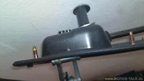

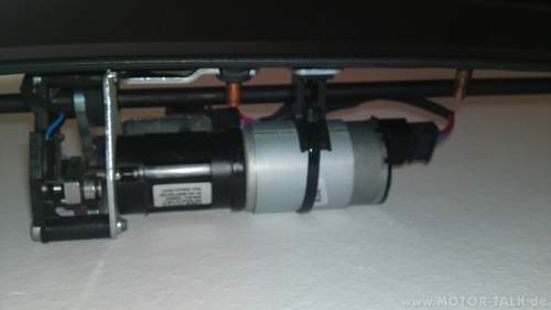

Hallo Leute
Von mir etwas für Technikfans:
Ich habe mir nämlich so nen Heckspoiler vor längerer Zeit an die Wand montiert und dabei etwas festgestellt, dass ich nicht erwartet hätte: Die Mulde unter dem Spoiler also die "Mechanik" ist aus massiven Stahl und incl. dem mini Motor ca. 5-10 mal so schwer wie der bewegliche Spoiler selbst! Die Wandmontage war im alleingang nämlich sehr unangenehm...
Ein Carbonspoiler den manche zur Gewichtseinsparung montieren und dann ein gutes Gefühl dabei haben ist ausser der Optik, relativ gesehen ein ziemlicher unsinn 😁
Anbei ein paar Fotos; wichtig dabei: Es ist UNSINN Öl in die Gummimanschette zu sprühen denn dahinter ist... NICHTS. Man versaut sich nur das Heck bzw. weiß ich garnicht mehr so genau wo das dann hinrinnt, da die Ablaufschläuche ja von nur von den Gittern unter der äussseren Hebelmechanik weggehen.
Man sieht weiters den Motor, ein Planetengetriebe, eine weitere Hebelmechanik und einen Microtaster/Schalter. Logischerweiße ist fast immer nur die freiliegende Hebelmechnik festkorrodiert...

Tach Kurt,
danke für die interessante Info.
Allerdings musst du mir nochmal erklären welchen sinn ein an die wand geschraubter heckspoiler hat! 😁
Die Wand braucht Abtrieb😁
