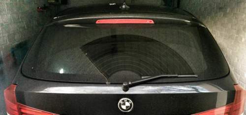

Hallo X1 - Kollegen,
hier mal ein kleiner Trick wie man das zugegebener Weise viel zu kleine Wischfeld des Heckwischers am X1 für 23,41 Euro und ca. 5 Minuten basteln um ca. 3 cm nach außen vergrößern kann:
Ausgangslage war mein X1 23D vom Mai 2010, falls der Facelift einen anderen Heckwischer hat funktioniert dies eventuell nicht.

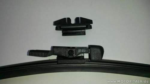

Besorgt habe ich mir beim Freundlichen einen neuen Wischergummi für den X3 (neues Modell) mit der Teilenummer 61627213241. Dieser ist mit 34 cm um 3 cm länger wie der des X1 und zwar nur in Richtung zum äußeren Rand hin. Das Problem ist, dieser hat eine andere Aufnahme. (Siehe Bild, Aufnahme ist hier bereits umgebaut!).
Der Umbau ist vollkommen problemlos möglich:
Einfach mit einer kleinen Zange neben der Aufnahme die beiden Metallschienen etwas zusammen drücken und schon geht die Aufnahme ab.
Dauert keine 2 Minuten.
Viel Erfolg.

Kleines Update:
Hab mir heute im Supermarkt ein Wischerblatt besorgt (BOSCH A 400 H) für 9,99 Euro.
Ist eigentlich für VW, Skoda passt aber perfekt. Länge 400 mm.
Der Umbau der Aufhängung geht genauso wie oben beschrieben, man muss allerdings noch zwei kleine Nuten im Abstand von ca. 18,5 cm vom Rand mit einer kleinen Feile in die beiden Metallstreifen feilen.
Das Ergebnis könnt Ihr auf dem angehängten Bild mal mit Eurem Wischbild vergleichen.
Mehr geht kaum noch.

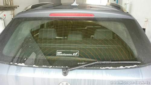

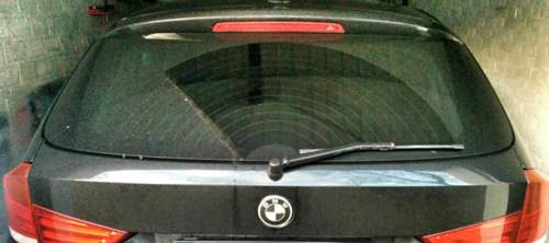

Ich habe heute auch den Bosch Scheibenwischer A400H nachgerüstet. Der Umbau hat 30sek gedauert, da die beiden kleinen Nuten schon im neuen Wischer vorhanden waren. Ich habe für euch extra zwei Fotos gemacht, somit könnt ihr den unterschied erstmal sehen.... Ich bin sehr zufrieden!
Orig. Scheibenwischer
Bosch A400H
@Walsumera3 schrieb am 4. Februar 2015 um 19:24:41 Uhr:
die Nuten waren aber nicht genau bei 18,5cm, oder ??
Also ich habe welche reingemacht und somit ist das Wischfeld nach oben noch etwas besser.
