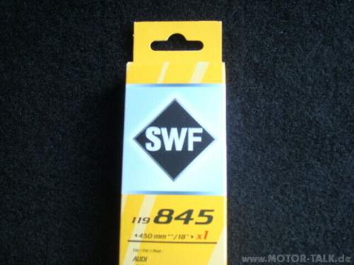

Original geschrieben von MitarBeiter
welches Modell/Type hast DU von SWF genommen?
frage deshalb, weil es bei meinem freundlichen Autoteilehändler keine 450er gab.
im Anhang nochmal ein Bild vom Originalwischer.

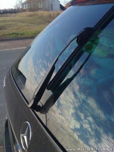

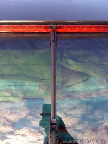

Hallo Habe mir den Aero Heckwischer be ebay gekauft. Der hat zwar auf dem Bild auch den Schlitz in der Abdeckung, aber den den ich bekam is mit Abdeckung ohne Schlitz fürs Waschwasser.
Hier der Link: http://cgi.ebay.de/ws/eBayISAPI.dll?...
Fotos von mir folgen wenn ich ihn angebaut hab.
freue mich schon jetzt auf Deine Fotos.

So, hier das Foto

is ein Gelenkloser Wischer, wegen der Öffnung, ja er hat eine kleine unten, aber kaum zu sehen.
Wischergebniss is super.
