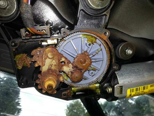

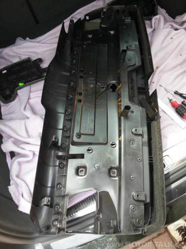

Habe mich am Wochenende auch mal über den Heckscheibenwischer gemacht, da sich meiner nicht mehr bewegt hat. Das war eine ganz schöne Sauerei.
Verkleidung ging gut ab, aber ohne Abzieher hat man tatsächlich keine Chance den Scheibenwischer abzubauen. Habe dann zumindest mal das Gehäuse vom Getriebe aufgemacht und dort direkt den Fehler gefunden. Alles verkeimt und rostig, wie es auf den Bildern zu sehen ist. Nach einigen Versuchen fand ich heraus, dass die Wasserdurchführung IM Getriebegehäuse undicht ist.
Habe erst mal alles gereinigt, entrostet und neu gefettet
Aber jetzt brauche ich das ja gar nicht erst wieder zusammen zu bauen, da immer wieder Wasser austreten wird. Was denkt ihr? Komplett neue Einheit holen? Gibt es einzelne Ersatzteile?

Sooo... da mir für den AGR Ausbau das nötige 100-Kant Bit (?) fehlt, (Wer weiß was das ist bitte melden 🙂 ) habe ich mich noch einmal um den Heckwischer gekümmert. MIT ERFOLG.
Die Reparatursätze scheinen tatsächlich nicht zu passen- damit hat meine freie Werkstatt wohl schon Erfahrung. Also hieß es neues Teil oder basteln.
Erst mal habe ich die Durchführung (Bild 1) mal ordentlich mit feinem, nassen Sandpapier bearbeitet- da waren schon regelrechte Rostnarben dran. Und dann habe ich mit einer Schiebelehre jeden Millimeter des Hohlrohres und der Aufnahme im Deckel (Bild 2) vermessen. Mit dem Ergebnis, dass es quasi keine Stelle gibt, welche die Verbindung abdichtet. In der Aufnahme sind zwei Stellen, an denen eine Nut ist. Nun dachte ich mir, dass da vielleicht mal ein Nullring drin war, welcher abgedichtet hat UND mit der Rotation klar kommt. Also habe ich mir einen einigermaßen passenden Nullring gesucht und diesen reingepresst. Beim Verschrauben der Abdeckung habe ich daraufhin auch eine leichte Spannung gemerkt, was ja gut ist. Denn nun tropft nichts mehr aus dem Getriebekasten. Habe danach gesprüht wie ein Weltmeister und den Kasten erneut geöffnet- trocken.
Ob dies nun eine dauerhafte Lösung ist oder der Nullring sich schnell wieder abnutzt und porös wird- keine Ahnung. Aber dann kann ich immer wieder die 2 Cent für den Ring gegen die 100€ des Neuteils aufrechnen.
Habe die Verkleidung noch ab und werde heute Abend noch einmal den Stand nach ausführlicher Nutzung überprüfen.
Also auch nach weiterem intensivem Einsatz war heute alles trocken, als ich den Gehäusedeckel erneut entfernt habe.
Mission complete. Vorerst zumindest. Sollte es doch wieder durchgammeln berichte ich weiter. 😉
