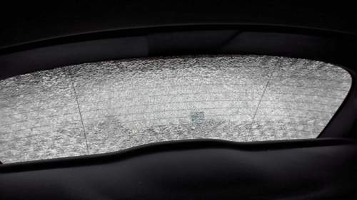

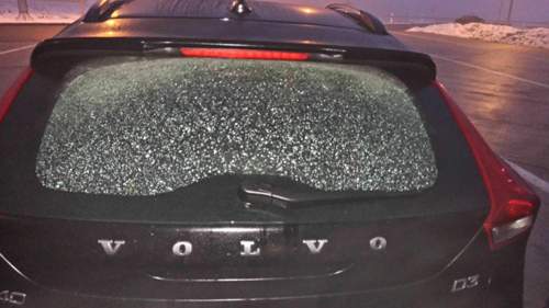

Ja meine Scheibe ist geplatzt. Vielleicht ist es auch eine Verspannung des Wagens. Vor drei Wochen war das rechte Rücklicht gerissen.
Blob
Und hier die Scheibe von außen.
Blob
@V40CC schrieb am 6. Januar 2015 um 21:59:30 Uhr:
Hi!! Danke an Alle!!!
Wohl eher eine Fremdeinwirkung von Aussen, als ein Verspannung.

Die Femdeinwirkung kann schon früher erfolgt sein, also als das Rücklicht gerissen war, durch die Temperaturveränderung hast dann "Peng" gemacht.
Na das ist ja heftig! Habe so etwas bisher nur einmal über einen Fiat Uno aus den 80ern gehört, vor Jahren. Da schaltete ein Bekannter eines Bekannten angeblich bei Minusgraden die Heckscheibenheizung ein, worauf die Scheibe nach kurzer Zeit zersprang. Er beschwerte sich dann beim 🙂, wozu die Heizung denn gut sei. Antwort des 🙂: Na das dürfen Sie doch nicht wenn es Minusgrade hat, da zerspringt die Scheibe...
Dass die Heckscheibenheizung für das Zerspringen der Scheibe die Ursache sein soll würde ich ausschließen. Die Scheibe ist sogenanntes Einscheibensicherheitsglas und dies kann in der Beziehung einiges mehr ab als ungehärtetes Glas. Selbst im Dauerbetrieb sollte da nichts passieren können! Eine Schädigung durch Steinschlag oder vielleicht Druck durch Punktlast - etwa durch einen spitzen Gegenstand der aus dem Gepäckraum auf die Scheibe drückt - ist da erheblich wahrscheinlicher.
