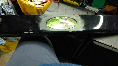

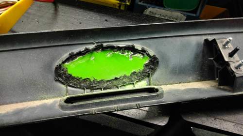

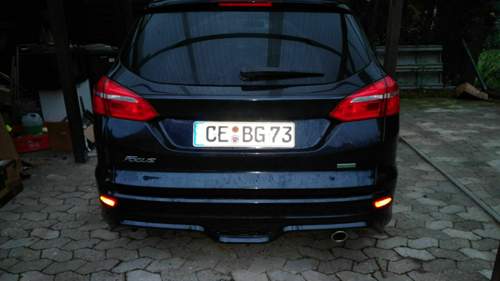

Habe mangels alternativen mir eine Leiste für die Heckklappe gekauft und umgebaut. Plastik geschweißt, verspachtelt und mit Rep.Lack 2'k lackiert. Leider ist es kein Mica-schwarz sondern Pantherschwarz. Ehrlich gesagt finde ich keinen Unterschied....

Sieht gut aus.

Meine Pflaume hinten war 2016 schon optisch am Ende,hab kostenfrei eine neue erhalten u.sie inne mit dünner Schicht Silicon versiegelt bis zur Kante die wo eher das Problem darstellt,Salz im Winter ist der eigentliche Verursacher.

Finde aber auch, das die gecleante Variante sehr gut aussieht.
