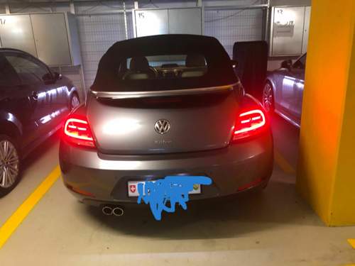

habe mir von ca. 3 Wochen die LED Ausführung angeschafft....
Der Austasch der verbauten Rückleuchten ist relativ einfach. Du musst immer nur den kleinen Teil der Verkleidung entfernen, dann sieht Du eine lange Plastikschraube, diese lange Schaube drehst Du raus. Anschließend ist die Rückleuchte bereits locker und könnte ausgebaut werden. Allerdingst musst Du vorher noch das E-Kabel abklemmen, sonst bekommst Du das Rücklicht nicht raus. Seitlich die rote Sicherung in Richtung Innenraum schieben - ist eine Fummelarbeit. Anschließend kannst Du den E-Stecker aus der Vorrichtung schieben. Nun kannst Du vom Innenraum das Rücklicht rausschieben! Bitte von außen das Rücklicht sichern, sonst könnte es Dir auf den Straßenbelag fallen. In der Bedienungsanleitung steht aber alles drin..
So. Habe es auch endlich geschafft. Wirklich, relativ, einfach.
Optik einfach perfekt.
Hab sie nun auch einbauen lassen, es wertet das Fahrzeug wirklich sehr auf. Sieht auch Hammer aus.
War das Geld wirklich wert. Bei mir beim vw Händler hiess es auch, es ginge nicht. Hab's dann bei einer freien garage einbauen lassen.
Sieht echt super aus. Freue mich jeden Tag das zu sehen (nur beim Einsteigen in der Garage).
