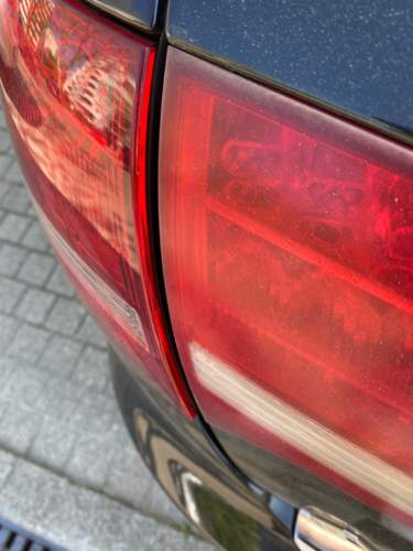

Guten Abend,

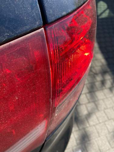

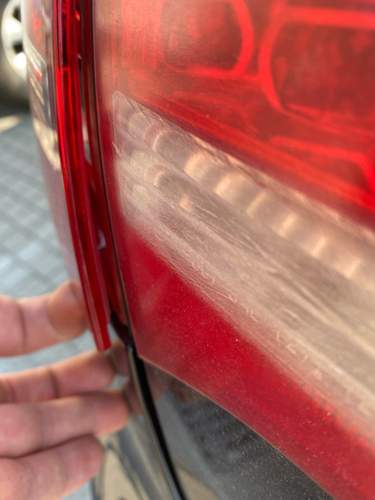

Und zwar musste ich vorher feststellen das meine Heckleuchte hinten links bzw eine Abdeckung (?) lose ist bzw irgendwas nicht stimmt. Hat sich da ein kleber gelöst oder ist da was abgebrochen? Ich hoffe man erkennt es gut auf den Bildern was das Problem ist. Was kann man denn da machen, bzw ist die Heckleuchte leicht auszubauen?
Anbei noch der Vergleich zu links und rechts zu erkennen an den Spaltmaßen das da was nicht stimmt :D
Danke schonmal und Grüße:)
24 Antworten
Da löst sich die Glasscheibe von der Leuchte! Wirst wohl eine neue brauchen,
Jau, löst sich die verklebte Plastikscheibe.
Ausbauen, vorsichtig weiter abtrennen und neu mit Silkon verkleben.

Hi... wenn ais nähe braunschweig kommst, ist das 10 min arbeit.
2 komponenten kleber kleben, dann mit silikon transparent abdichten.

Passen den die Spaltmaße oder drückt was auf die Kante?

Es gibt mehrere Kleber, die sich eignen, jeder Baumarkt hat da was Geeignetes. Du musst allerdings vorsichtig vorgehen, denn es ist ja nur eine Ecke lose. Beim Versuch, die komplette Scheibe erst abzunehmen, um dann besser kleben zu können, kann leicht zu einem Riss führen.
Die Spaltmaße passen leider nicht im vergleich zu der rechten Seite. Ich werde ihn mal komplett ausbauen und mit Kaltschweiskleber wieder befestigen und mal schauen :/
