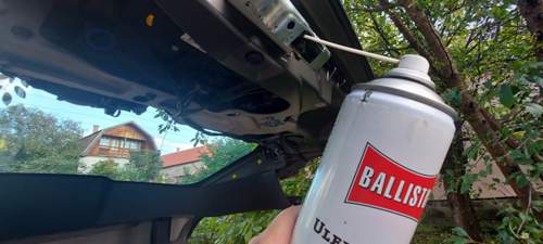

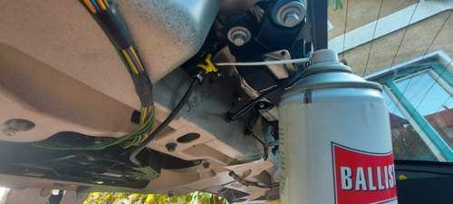

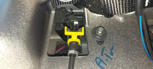

Moinsen,
Ich weiss nicht ob das beim XC70 Mj 2008 baugleich ist. Ich hatte auch mal Probleme mit der Heckklappe, da sie offen war, aber trotzdem "geschlossen" war. Ich habe ein paar Fotos gemacht. Drin ist ein Baudenzug, den ich gut mit Balistol bearbeitet habe, sowie den ganzen Mechanismus.
Ich hoffe mein Beitrag hilft, und hoffe dass du die Klappe auf bekommst
Gruß Henni
