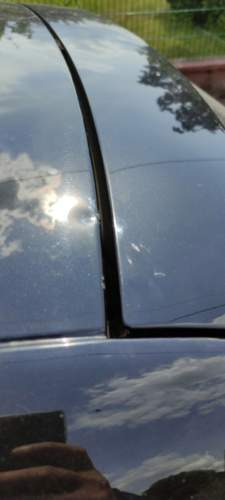

Durch das "rausspringen" hab ich schon ne schöne Delle oben, da der Dämpfer dagegen geknallt ist.

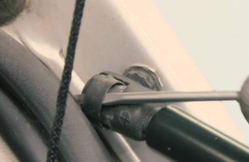

Wenn er oben rausspringt dann fehlt vermutlich die Sicherungsspange !
Diese Spange sitzt über dem Kopf des Dämpfers und greift um ihn hinter die Kugel. (Siehe Bild)
Zum Wechseln wird diese ein Stück ausgehebelt und man kann den Dämpfer abnehmen... fliet sie weg hat der Dämpfer keine Sicherung mehr.
Beim Teileverwerter gibts diese sicher fürn Euro

Nein die Spange war noch drauf. Hab den Dämpfer auch erst Freitag getauscht. Ist schon der zweite innerhalb weniger Monate...
