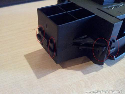

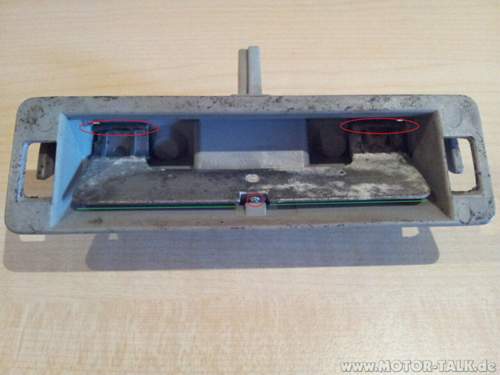

So, zwei doofe Fragen.
Irgendwo hatte ich was von Moosgummi gelesen. Ich hab das Teil gesäubert und an den rot markierten Stellen gefettet und am Kontakt ein Tupfen Öl drauf gemacht.
Es kommt aber noch vor, dass er hin und wieder klemmt. Liegt das dran, weil ich ihn noch nicht motniert hab oder sollte ich an der grünen Stelle Moosgummi hinkleben ? Hab 1mm gefunden.
Und beim Motor verzweifel ich an den Clipsen, ich bekomm die nicht auf 🙁
EDIT:
Motor hab ich nach einem gebrochenen Clip sein lassen. Hab keinen Einzigen rausgedrückt bekommen. Moosgummi hab ich reingeklebt, alles wieder angeschlossen und scheint zu laufen.
