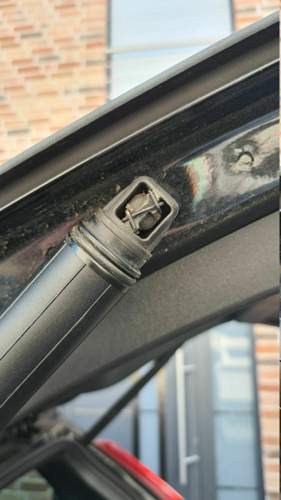

Hallo Leute,
bin am verzweifeln. Die Heckklappe von meinem Dicken möchte nicht mehr so richtig. Egal von wo man öffnen möchte, ob über Schlüssel, Heckklappe, Fusssensor oder Innenraum, die Klappe geht immer nur ein Stück auf, dann kommt ein piepen. Rest muss händisch geöffnet werden. Schließen lässt sie sich garnicht mehr über die diversen Knöpfe. Muss dann händisch herunter gedrückt werden. AHK ist auch eingerastet. Hatte gelesen, dass es auch ein Grund sein könnte, weil bei ausgeklappter AHK die Klappe nicht ganz aufgehen darf wegen Anhänger etc.
Wenn ich aber direkt nach dem drücken mit der Hand nachhelfe, bevor sie Heckklappe stoppt und piept, dann überwindet sie diesen Punkt und fährt den Rest dann hoch. Aber hört sich bisschen so an, als ob die Klappe kämpfen würde. Wenn ich das ein paar Mal hintereinander mache, dann fängt die Klappe an zu schwingen, als ob nur eine Seite arbeiten würde. D.h. die Schwingungen sind links und rechts der Klappe und gehen auf und ab, aber abwechselnd und schnell. Liegt das evtl an den Dämpfern?

Was meinst du mit Stellmotor? Sind die nicht mit in den Dämpfern integriert? Also quasi der Motor, der die Spindel darin antreibt? Ist doch eine Einheit, oder? Habe da auch eine Idee, weiß nur nicht, ob das machbar ist. Wenn jetzt wirklich ein Dämpfer mit Stellmotor defekt ist, müsste ich doch nur mal abwechselnd die Seiten abkoppeln und versuchen aufzufahren, die Seite, auf der sich nichts tut ist dann die defekte. Oder?
Was mich nur ein bisschen stutzig macht, wieso das schließen absolut garnicht funktioniert. Nicht mal ein zucken.

Muss es so kompliziert sein? Könnte es nicht reichen, die beweglichen Teile zu schmieren? Wenn die Klappe zu schwergängig ist, schaltet der Motor auch ab.
@HamburgerJunge66 schrieb am 22. März 2021 um 07:08:42 Uhr:
Ehrlich jetzt... daran habe ich noch garnicht gedacht. Hast du das schonmal gemacht? Komme ich an die beweglichen Teile nach Ausbau dran? Im eingebauten Zustand ist ja alles schön verpackt.
@Brandon25 schrieb am 22. März 2021 um 08:44:44 Uhr:
Nee, noch nicht gemacht. War auch nur so eine Idee, manchmal sind es ganz einfache Dinge.
Es ist nicht nur Elektrik, ab und an ist es auch ein mechanisches Problem. Würde versuchen die oberen Scharniere mit WD40 zu erreichen. Und später dann Richtung Balistol gehen. Bin aber kein Kfz-ler, nur Hobby Bastler.
Bitte Kein WD40 oder Balistol verwenden. Diese eignen sich als Reiniger/korosionsschutz aber sind keine Schmiermittel.
Wahrscheinlich ist der Kugelgewindetrieb verschlissen. In der Stange befindet sich letztlich ein Kugellager, das auf einer Gewindestange läuft. Wenn die Kugeln verschleißen, können sie sich verklemmen und Riefen auf der Gewindestange hinterlassen. Die wiederum die nötige Kraft, um diesen Punkt zu überwinden erhöhen. Der Wiederstandsensor der Heckklappe führt dann zum Notstopp. Manchmal kann man das Lager ersetzen und die Welle aus polieren aber meist ist das ein Totalausfall.
@TQB schrieb am 24. März 2021 um 11:34:51 Uhr:
Hast du das schonmal ausgebaut? Ich sehe an der Befestigung zur Heckklappe eigentlich nur Klammern, wie auf dem Foto zu sehen ist... Muss ich die mit einem Schlitzschraubendreher raushebeln?
Befestigung Dämpfer Heckklappe XC90 II
