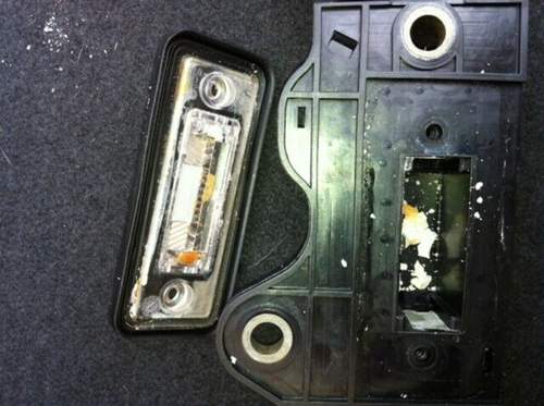

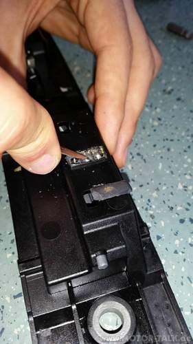

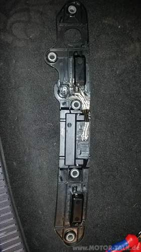

dieser "Chat" ist zwar schon älter, aber ich habe das gleiche Problem.
War der Austausch des Sensors von Erfolg gekrönt?
Oder gab es eine andere Ursache.
Im Übrigen, bei mir ist der Bereich um die Kennzeichenleuchte auch verrostet, das ist aus meiner Sicht aber nicht der Grund. (siehe Bilder anbei). Dazu habe ich einen Lackantrag laufen, das darf so nicht sein, hier hoffe ich auf Nachbesserung/Austausch.
Auch die Kabel an der Heckklappe (Gummitüllen oben) sind auf beiden Seiten ok, das habe ich gecheckt, ebenso der Verlauf im Bereich der Heckklappe ist ohne sichtbare Quetschung.
Trotzdem öffnet die Heckklappe sobald man mit der ZV die Türen öffnet automatisch, das Klacken des Stellmotors hört man in Abständen von 30-40s auch während der Fahrt (bisher blieb sie aber im Bereich der ersten Rastung und ging nicht komplett auf), natürlich nervt dann die Alarmanzeige akkustisch und optisch.
Beim manuellen bedienen (mit der Hand zum Schliessen bringen) des Heckschlosses, öffnet dieses automatisch wieder sobald man die erste Raststufe erreicht hat.
Es könnte der Microschalter im Schloss sein, der evtl. mehrere Kontakte hat.
Der Schalter in der Griffmulde scheint ok zu sein, diesen habe ich durchgemessen (hat keinen Kurzschluss), es kann natürlich noch ein Kabelbruch oder ein andere Verletzung irgendwo im Auto sein.
Weiss einer ob es noch ein aktives z.B. elektromechanisches Teil in diesem Strang gibt, z.B. ein Relais oder so was, dieses könnte ja defekt sein...
Danke für Ideen und Tipps

habe vergessen, die Lösung zu posten. Aber jetzt:
Ich habe das Auto letztendlich in die Werkstatt gegeben. Ausgetauscht wurde die Griffleiste (Art.-Nr 1T0827574L für 55,22€ netto) und seit dem ist alles wieder in Ordnung.
Die Innenverkleidung habe ich selbst montiert. Das hätte wahrscheinlich die Teilekosten um einiges überstiegen ;-)
Viel Erfolg!

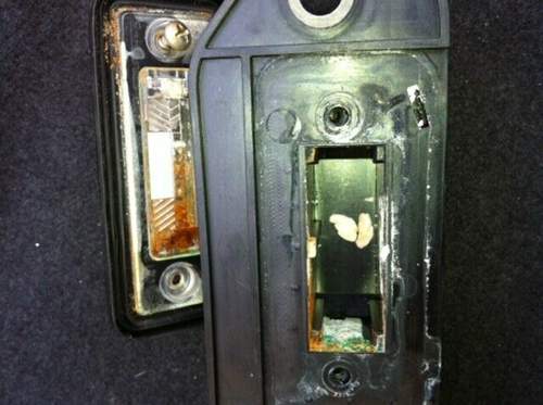

am 27. März 2012 um 17:34
Tip: Ggf. zu zwei verschiedenen VW-Werkstätten fahren.
Die erste meinte es würde an einem defekten Kabelbaum liegen, der Kabel würde so um die € 250,00 zzgl. Einbau liegen.
Die zweite VW-Werkstatt erkannte rund um die Kennzeichenleuchten Rost und sagte mir sofort dass das ein bekanntes Phänomen wäre: An den Leuchten dringt Feuchtigkeit ein und mit etwas 'Glück' zieht sich dann ein Wasserfilm von der einen zur anderen Leuchte, und wenn dann noch das Licht eingeschaltet wird fließt Strom und der Mikroschalter bekommt einen weg.
Normalerweise wird die Leuchteinheit ausgebaut, der Rost beseitigt, alles lackiert und der Mikroschalter gewechselt, auf Kulanz von VW, und wenn man 'noch mehr Glück' hat bekommt u. U. gleich eine neue Heckklappe.
