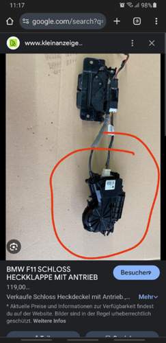

Ich habe ein ähnliches Problem. Ich weiß, dass es am Stellmotor liegt. Du kannst dies herausfinden, indem du die Heckscheibe offen lässt (beim F11) beim F10 einfach Mal Rückbank umlegen und die Türen hinten offen lassen. Wenn die Heckklappe mit genug Wucht ins Schloss fällt muss der Stellmotor nicht nach ziehen.
Wie man den Stellmotor tauscht habe ich schon in diesem Thread hier erklärt:
https://www.motor-talk.de/.../...et-nicht-stellmotor-t7442684.html?...
Die Anleitungen @SUPER_FOIDO scheinen mir viele unnötige Schritte zu machen. Man muss z.B. keinerlei Teile an der Heckklappe selbst demontieren o.ä.
Der Stellmotor findet lediglich neben dem Schloss statt.

Ich habe das selbe Problem bei meinem F11.
Ich glaube nicht, dass es am Stellmotor liegt, denn die Heckklappe wird ja herangezogen, sobald die geteilte Heckklappe mit geöffneter Heckscheibe geschlossen wird.
Ich habe weiterhin festgestellt, dass der Heckklappentaster nur funktioniert, wenn die Heckscheibe offen steht. Sobald ich mit einem Schraubendreher bei geöffneter Heckscheibe das Schloss manuell drücke, also eine geschlossene Heckscheibe simuliere, funktioniert der Heckklappentaster nicht mehr und das Licht des Kofferraumes und die Beleuchtung des Tasters erlischt.
Von daher bin ich noch nicht weiter.
Hat jemand eine andere Lösung.
Heckscheibenschloss tauschen?
P.S. Stellmotor habe ich zum Testen getauscht.
