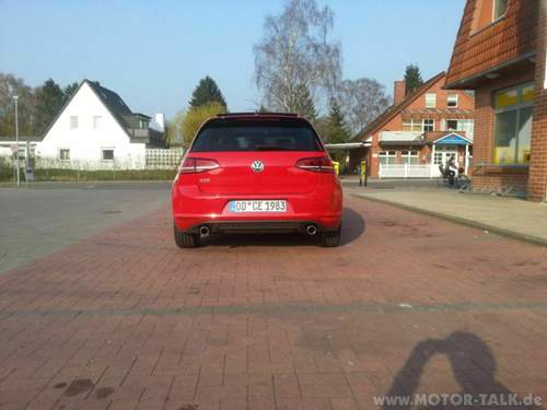

Golf 7 Highline wurde Ende November 2012 in Wolfsburg abgeholt. Nachdem ich nun auch selbst wasche sind mir Kratzer auf der hinteren Stoßstange aufgefallen. Genau dort, wo die geschlossene Heckklappe auf die Stoßstange trifft. Problem ist offenbar, dass die Klappe auf der linken Seite tiefer sitzt als rechts, also etwas schief ist (siehe Foto). Die Stoßstange wird demnächst bei VW abmontiert. Dann sieht man, ob äußere Einwirkung vorliegt. Am Auto ist diesbezüglich nichts zu erkennen. Dann geht es darum, ob die Klappe bereits bei der Montage nicht richtig montiert wurde. Ich habe keinerlei Erklärung dafür. Hat jemand eventuell auch so ein Problem, bzw. eine Erklärung dafür ? Meine Stoßstange wird nach dem Richten neu lackiert werden müssen. Vorab Danke für Hinweise.
Kratzer Stoßstange
verstehe ich nicht... hab eben mal bei meinem nachgemessen: der spalt zwischen geschlossender heckklappe und stoßfänger beträgt etwas über 4 mm auf beiden seiten. das bedeutet ja, dass die heckklappte *mega* schief hängen muss. das fällt doch auf den ersten blick auf... :confused:

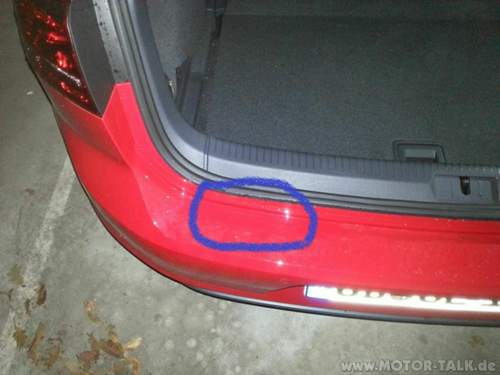

Original geschrieben von bc-sachsen
Vom "Schadensmuster" her müssen/müssten die Schäden alleinig vom Öffnen/Schliessen der Heckklappe kommen. Eine Querbewegung oder eine kombinierte Längs/Querbewegung (wie sie beim fahren entstehen könnte) müsste ein anderes "Schleifbild" ergeben.
Mein "freundlicher" ist etwas ratlos....

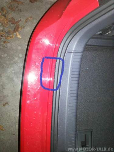

Seit heute habe ich erkannt, dass ich auch zu den Geschädigten gehöre (nach ca. 8000km). War auch schon in der Werkstatt und der Fehler wurde an das Werk gemeldet. Sowohl die Stoßstange ist über die gesamte Länge zerkratzt als auch auf der Heckklappe selber ist der Lack teilweise bis auf die Grundierung runter. Der Werkstattmitarbeiter sagte mir auch noch, dass man an den Verschraubungen erkennen kann, das bereits im Werk versucht wurde, die Heckklappe nachzujustieren. Der Lack auf der Schraube war nämlich beschädigt und nur unvollständig wieder ausgebessert worden.

Die "Ursache" ist ein "Nachschwingen" der unteren Blechkanten links und rechts beim Zuschlagen der Heckklappe (mal drauf achten). Selbst wenn im geschlossenen Zustand die Spaltmaße stimmen, kann es eben beim zu starken Zuschlagen der Klappe schrammen. Nachjustieren der Abstandspuffer kann schon reichen. War bei meinem 6er GTI jedenfalls so.

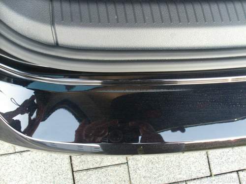

Mich hats nun auch doch getroffen. Dachte eigentlich das ich das Problem mit den nachjustierten Anschlagpuffern gelöst hätte, aber nun hats den Lack der Stoßstange zerstört :(
Da sonst quasi alle Spaltmaße an meinem Heck stimmen, frage ich mich was VW machen könnte um den Abstand zwischen Stoßstange und Klappe zu vergrössern?
Bei mir stößst sie links an :(
