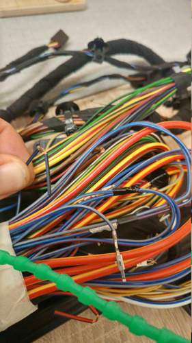

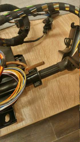

So da ist der neue Kabelsatz (Teilenummer 3D1970053AN) für 302€. Also es schaut aber so aus als sind da nur vereinzelte Kabel einzeln zu verbauen. Zwar nichts was ich selbst machen möchte aber zumindest schaut es jetzt nicht soooo wahnsinnig kompliziert aus da es nicht auch eine freie Werkstatt mit etwas technsichem Sachverstand hinbekommt.
20171211-155900-hdr
20171211-155805-hdr
Das sind alles Steckverbindungen da kann man nichts falsch anschliessen.
Thomas
Es sind nicht alles Steckverbindungen. Aber es scheint überschaubar zu sein was nicht an einem Stecker hängt sondern als einzelnes Kabel vorhanden ist .Ich selbst werde mich aber nicht daran versuchen da mir das Risiko und wahrscheinlich auch der Aufwand zu hoch ist. Aber die freie Werkstatt sollte es doch hinbekommen...

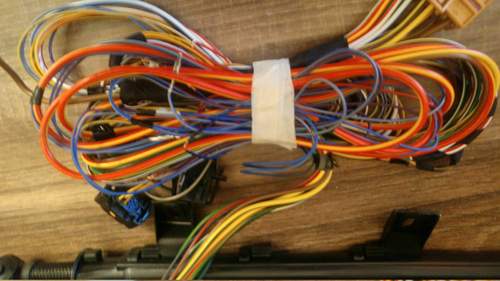

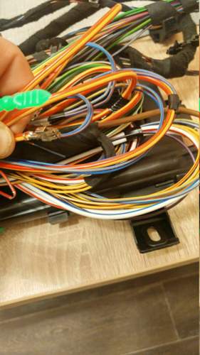

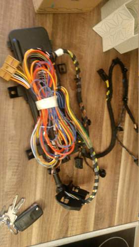

Anbei mal noch ein paar Bilder da die ersten leider etwas unscharf waren
20171211-162838-hdr
20171211-162835-hdr
20171211-162823-hdr
Ok ist aber sehr überschaubar. Solltest du es selbst machen wollen , dann verbinde ein Kabelanschluss nach dem anderen somit kannst du nichts falsch machen.
