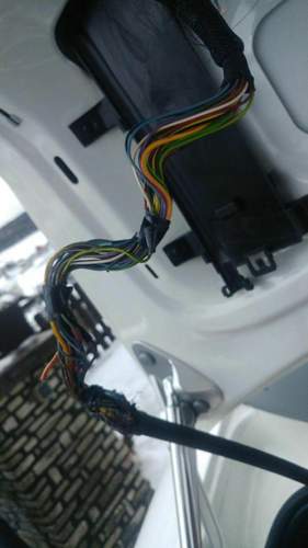

mein drittes und hoffentlich letztes Problem 😁 Bei meinem Phaeton EZ 06.2008 hat die elektrische Heckklappe keine Funktion mehr. Sie lässt sich nur noch mit etwas Kraftaufwand über die manuelle Funktion öffnen und schließen. Der Rest in der Heckklappe (Leuchten) funktioniert aber scheinbar normal.
Was würdet Ihr tippen? Der Motor?

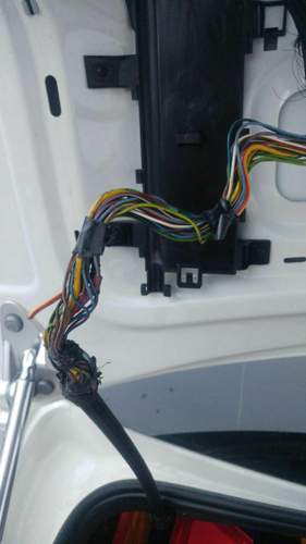

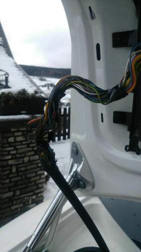

Soooo, zu 158% kann ich wohl sagen das es der Kabelbaum ist 😁 Den hatte sich scheinbar schon einmal vor längerer Zeit jemand vorgenommen. So zerpflückt wie der ausschaut brauche ich über einer Reparatur glaub nicht wirklich nachdenken. Jetzt also einen neuen 🙁
Trotzdem würde mich interessieren, kann ich den selbst einbauen? Ich habe jetzt nur die Heckklappe zerlegt weil ich schauen wollte. Jetzt müsste ich aber noch wissen wo der Kabelbaum im Auto angestöpselt wird und ob das machbar ist für mich.
VG Tom

wo der Kabelbaum verbaut/ angeschlossen wird, das sieht man doch beim Ausbau.
Wenn der neue Kabelbaum verbaut ist, muss per VCDS etwas angelernt/eingestellt werden, was kann ich leider nicht sagen.

Naja ich habe ja nur die Heckklappe auseinandergebaut. Der Kabelbaum verschwindet ja aber unter der Hutablage und mich würde interessieren wie genau es an dieser Stelle ausschaut oder ob der Kabelbaum vielleicht sogar noch weiter ins Interieur geht und dort angestöpselt werden muss. Ich habe vorhin bei VW für 302€ einen neuen geordert der angeblich noch heute kommt. Werde ja spätestens bei der Lieferung sehen wie das andere Ende ausschaut.
Ps. Bist Du sicher bezüglich des anlernens? Das wäre eigentlich eher unlogisch da ja lediglich stromführende Kabel ersetzt werden was das Auto nicht merken dürfte!?
VG Tom
Hättest Du 5 Threadseiten vorher mal versucht den Kofferraumdeckel bei Laufendem Motor zu öffnen, wüsstest Du, dass es nur am Kabelbaum liegen kann 😁
Hätte ich das mal lieber gemacht 😁 Aber irgendwie bin ich ja jetzt auch auf das Problem gestossen 😛 Wenn ich das richtig mitbekommen habe bist du ja so quasi der Phaeton-Pabst oder? 😁 Kannst Du mir sagen wie aufwendig es ist den Kabelbaum im Fahrzeug zu trennen und den neuen anzuschließen? Machbar für einen Laien mit 1-2 Daumen mehr als gewöhnlich oder Sackgang?
VG Tom
Definitiv nicht.
Das ist ein Strang welcher am Can Bus hängt.
Eine falsche Bewegung und die Hutablage wird zur Räucherkammer.
Na ganz klasse. Und mit komplett abgeklemmten Batterien? Müsste das Steckerseitig nicht Plug & Play sein? Ich wohne auf dem Dorf und wir haben hier in der Nähe genau einen VW Händler der es machen kann. Und da darf ich einen Termin in den Zwischentagen bekommen 😠😠 Bis dahin muss ich das Auto stehen lassen! Das ist doch die Krönung...
Ja Batterie muss ab, aber da es nicht Plug & Play ist, wird die Räucherkammer erst nach anklemmen der Batterien auf Funktion geprüft werden können.
Die Einzelnen Leitungen werden gelöter. Sind insgesamt 36 Kabel ( Je nach Ausstattung)
Wenn du direkt an den Verteiler möchtest und die Stecker anbinden möchstest, musst Du den halben Kabelstrang der Karosserie auseinander Pflücken.
Selbst wir brauchen mindestens 3 Stunden für die Aktion.

Dieser Moment wenn Du einen Autokauf zutiefst bereust... 🙄😁 Tja, dann werde ich heute mal meinen Kabelbaum abholen und das Schei*** 3 Wochen stehen lassen in der Hoffnung das sich mein freundlicher dann begnügt für 1000€ den Quatsch einzubauen. 🙄
Danke für Deine Info und Hilfe!
VG Tom
Wieso den stehen lassen?
@Magnus-Vehiculum schrieb am 11. Dezember 2017 um 12:45:46 Uhr:
Weil die gebrochenen Kabel nicht wirklich toll ausschauen 😰 Wenn da während der Fahrt ein Kabel am anderen scheuert kann das ja auch zu ner interessanten Wolke führen 🙁
Isoliere die Kabel doch solange
